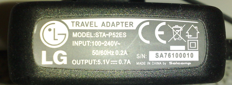

    Aggiungo le mie risposte a quelle già date.
    Allora, dato che la tua sperimentazione inizia in casa e finirà sicuramente sulla bm, ti consiglio di trovare un alimentatore/ricaricatore che abbia una tensione prossima ai 12/14 volt.
    Su ogni alimentatore/ricaricatore c'è riportata la vensione di uscita tipo:
    INPUT:100-240V~ 50/60Hz 0,2A
    ____
    OUTPUT: 5,1V - - - 0.7A
    Dove:
    100-240V dice che lo puoi alimentare sia con la 220 sia con la 110
    ~ Significa tensione alternata come la 220 (per ora non ti interessa)
    50/60Hz è la frequenza (per ora non ti interessa)
    0,2A è la corrente assorbita dall'alimentatore dalla rete elettrica (per ora non ti interessa)
    5,1V è la tensione presente ai capi dei fili.
    ____
    - - - Significa che si tratta di una tensione continua (pulsante)
    0.7Ampere è la corrente massima che più erogare. 0,7Ampere sono uguali a 700 mA (milliampere)
    Tieni presente che un led in media consuma 20mA e in questo caso l'alimentatorino ne può dare fino a 700.
    Questo non significa che ci devi mettere una cosa che necessariamente consuma 700 ma significa che potresti pilotare da uno a 140 led.
