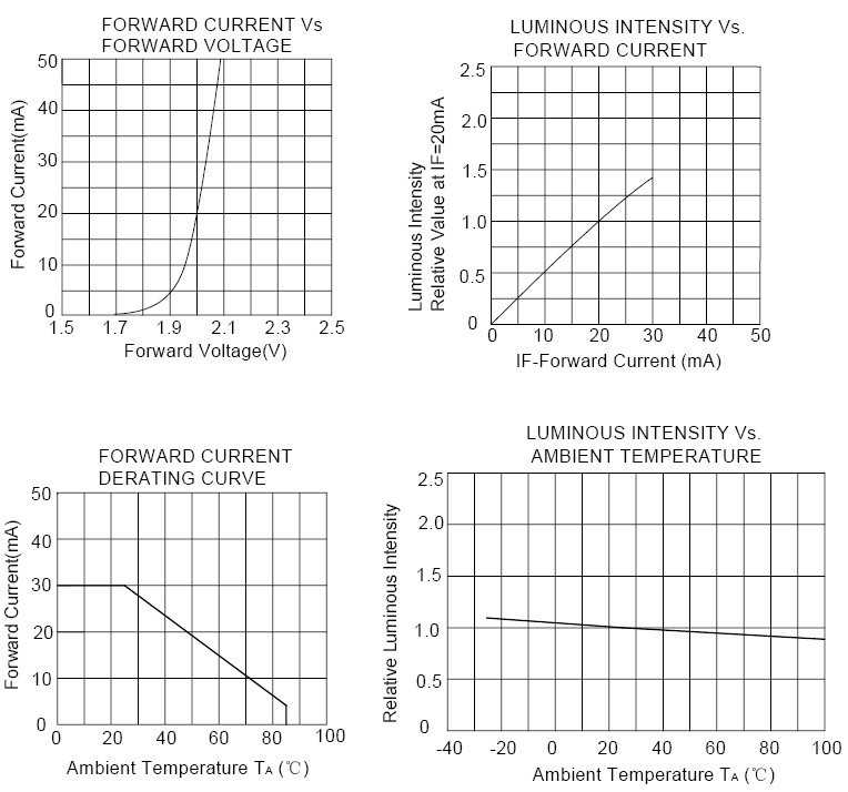

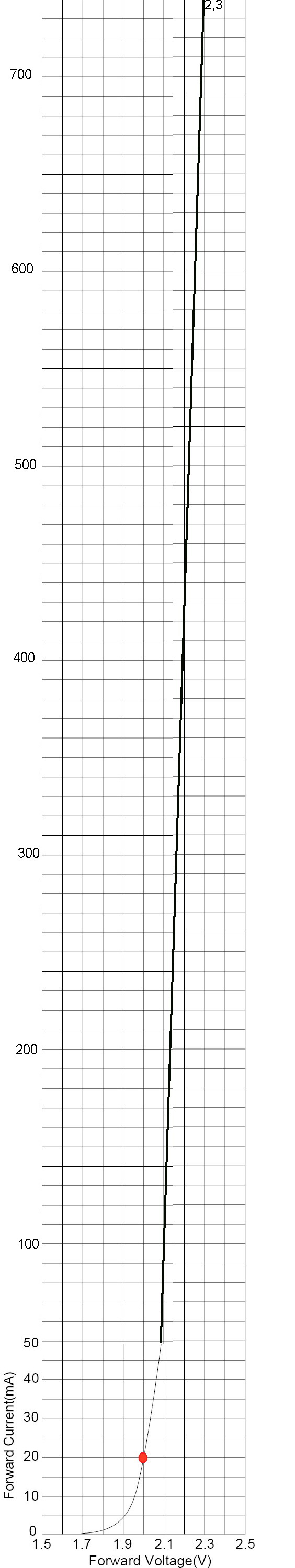

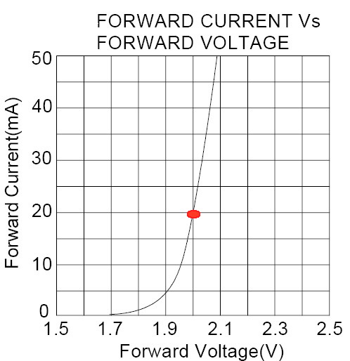

    I calcoli online sono una cosa grossolana, non ho mai visto che chiedessero la funzione matematica che lega la corrente alla tensione in led.
    Per la misura serve: il led, la presunta resistenza, l'alimentatore regolabile (possibilmente con limitatore di corrente) e il tester impostato come milliamperometro.
    Si mette tutto in serie e il gioco è fatto.
    Poi se vogliamo fare le cose in grande servono l'oscilloscopio, generatore di funzioni e tracciacurve :mrgreen: ma molto raramente mi metto a tirare su tutto questo ambaradan per un led :mrgreen::mrgreen:
