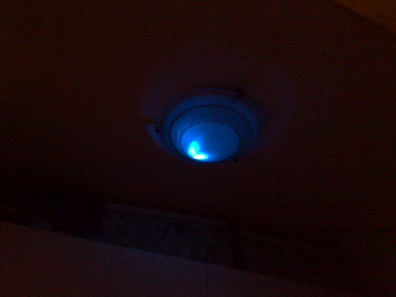

    Tonio, vuoi copiare casa mia? :D

    Mi piacerebbe fare qualcosa, niente di che, ma almeno provarci.........:razz:
