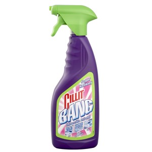

    se lo si deve sostituire tanto vale tentare.
    Io su un buon 50% li recupero pulendoli con questo : [​IMG] si spruzza, si lascia agire x 10 minuti e poi si lava in alcol abbondante.
    dopo 1 ora che si asciuga all'aria si rimonta e si prova.
    50% torna nuovo, 50% muore..
    a voi la scelta !

    oddio lo pulisci col Cillit Bang, forse se lo pulivi con lo spray per i contatti elettrici isopropilico, la probabilità di buttare un debimetro di abbassava ad un 10 %

    sempre i soliti discorsi...:mrgreen::mrgreen:
    il debimetro è stato pulito da un sacco di utenti e molti di essi mi scrivono ancora oggi dopo anni in pm per ringraziarmi del reportage che ho messo a suo tempo.
    Non va pulito con prodotti a caso, SOLO SPRAY A SECCO PER APPARECCHIATURE ELETTRONICHE (NON ELETTRICHE MI RACCOMANDO)
    Per il discorso della vite che non riesci a togliere è un pò imboscata mi rendo conto, fai con calma e vedrai che ce la farai, mal che vada te la fai togliere dal tuo meccanico di fiducia :wink:

    quelli tipo vecchio si, i nuovi lo spray che dici tu gli fa il solletico.
    Se lo volete far tornare nuovo e rischi zero potete sempre pulirlo ad ultrasuoni

    Scusami, ma per pulirlo ad ultrasuoni lo devi comunque immergere in una soluzione a base di acqua..rischiando l'ossidazione
