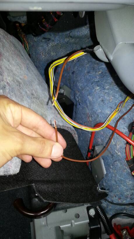

    I sedili si possono smontare. Comunque sono riuscito ad aprirlo. C'è un modo per sbloccare manualmente il baule con la chiave che vergognosamente nemmeno in bmw mi hanno saputo dire. Ora ho smontato tutto e sto verificando che il cablaggio sia integro testando la continuità con il multimetro. Se così fosse credo che si tratta della meccanismo di chiusura.

    Ho risolto. Praticamente ho trovato un cavo tranciato nel cablaggio del baule che passa all'interno della cerniera tubolare destra. Risaldato e tutto ok!

    A quanto pare si, anche se ho trovato l'informazioni su forum stranieri e nulla qui da noi. Il problema credo stia nel rivestimento del cablaggio (nel caso delle E60) che è un giro di nastro telato.

    Ciao sei stato fortunato perche dipnde sempre da quanti fili o collegamenti si tranciano sullo snodo della cerniera baule montata sotto il tetto:smile:
