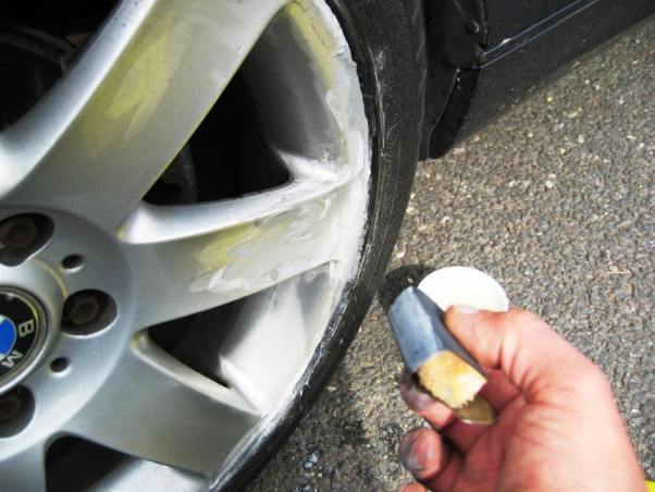

    Prepariamo lo stucco con l'induritore che sarebbe il liquido rosso che si vede nello stucco nella spatola.
    Apllicate lo stucco e nelle parti maggiormente iteressate aiutatevi con un dito per evitare spiacevoli bozzi.
    Lasciate asciugare per 10 minuti.

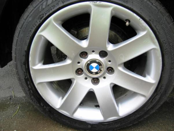

    Ora iniziamo a carteggiare
    Grana:
    400: per ottenere un uniformità nello stucco
    600: per regolare ulteriormente l'uniformità
    800: per livellare il tutto meticolosamente
    Utilizziamo un temperino per eliminare le tracce nella parte vicino alla gomma e diamo infine un ultima carteggiata per uniformare il tutto.
    Risciacquare il tutto con grassatore e detergente da cucina.
    Incartiamo con precisione certosina
    diamo 3- 4 mani di vernice a seconda dell'entità dello stucco messo
    a distanza di 10 minuti l'una dall'altra

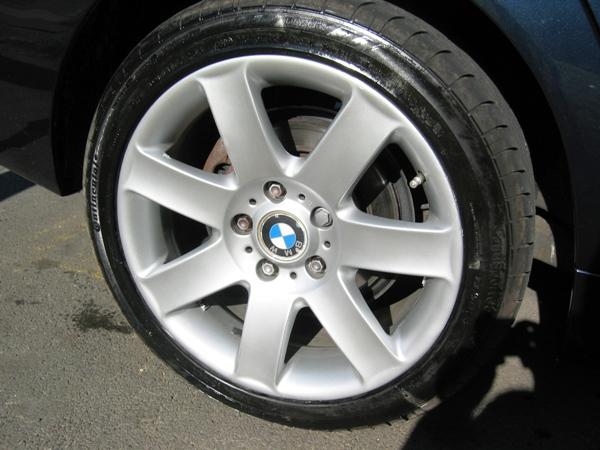

    Ecco il risultato

    grazie 1000 ragazzi vi giuro i cerchi sembrano come appena comprati
