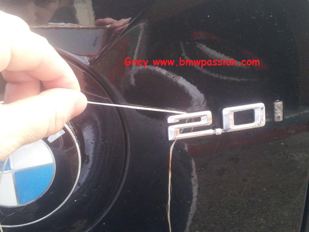

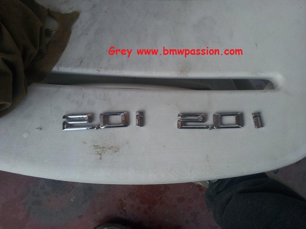

    Non so se sia già stato fatto un reportage in merito, ma girando sul web si fa sempre riferimento al phon da carrozziere per rimuovere le scritte modello / cilindrata.
    C'è una soluzione molto più semplice, un trucchetto alla portata di tutti che non necessita di alcun attrezzo e soprattutto di andare dal carrozziere.
    Sono sufficienti una ventina di centimetri di un filo robusto, (meglio se telato o filo da pesca) e un po' di alcool.
    IL PROCEDIMENTO E' BANALE:
    Tenere il filo teso con le due mani e passarlo dietro le scritte con movimento a zig-zag per seghettarlo.
    Et-voilà....tempo 3 minuti le scritte saranno levate
    Ora non rimane che togliere i residui di colla dalla carrozzeria. Inzuppare la colla con alcool o acquaragia e lasciare agire un paio di minuti per indebolirla. Quindi con uno straccio sempre imbevuto di alcool strofinare per rimuovere il tutto un po' alla volta.
    Lucidare con del polish la zona precedentemente occupata dalle scritte.

    Non usare MAI acquaragia sulla vernice.
    Sembra non fare nulla, ma l'opacizza.
