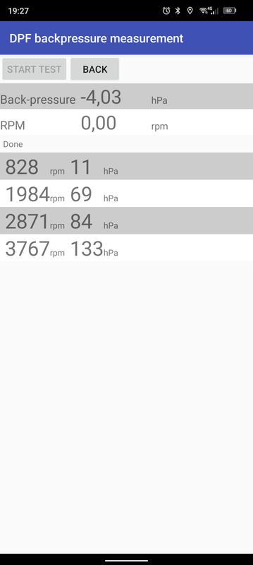

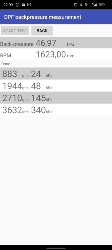

    Buonasera.
    Vgate pro arrivato.
    Scansioni fatte e i risultati sono questi.
    Con macchina ferma ho fatto il test di pressione e il risultato è queato
    Invece questo è il test con auto in corsa

    Il test va fatto in folle ad auto ferma, si vede che il filtro ha lavorato tanto (il mio con 150k km, appena dopo una rigenerazione, quindi soot intorna a 5g al minimo sta intorno ai 5hpa) ma sei dentro i limiti.
    Io resetterei (credo si possa fare anche con bimmertool) e poi rifarei il test ogni 5.000km per verificare se i valori salgono.

    Anche il mio filtro che ha 310k km scende sotto i 10 mbar di contropressione, ma la tua quanti giri fa' al minimo?
    Quelli di @FabioGhedin mi sembrano un po' alti.

    La mia sta 780 rpm, la sua è poco più alta.

    Si il clima acceso potrebbe alzare i giri e maggiori giri giustificano (solo in parte) una maggiore contropressione.

    Considera che il test cambia secondo il livello di soot (particolato) accumulato, che riduce la permeabilità del filtro, man mano che si riempie i valori salgono e appena dopo una rigenerazione (che parte a 26.4g di soot) i livelli di contropressione sono al minimo.

    In realtà sono circa 50 giri che possono sembrare pochi ma non lo sono visto che la gestione motore è completamente elettronica.
    Le contropressioni sono un po' più alte delle mie ma sono comunque ampiamente nella norma.
    Probabilmente con un viaggio in autostrada (se capita) a velocità codice potrebbero migliorare.

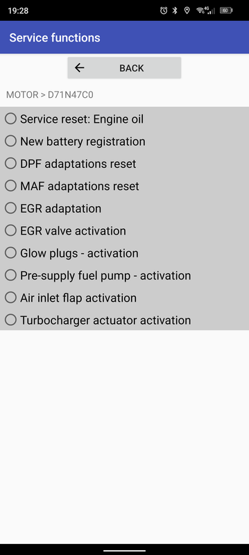

    Ma poi hai fatto la procedura di dpf nuovo?

    Neanche io ho mai usato quella funzione, ma dovrebbe essere lei.
    Non fa altro che resettare i parametri di "adattamento" del filtro, azzerando tutti i conteggi di accumulo cenere.

    Buongiorno e scusate il ritardo.
    Operazione riuscita!
    Ho usato la funzione DPF Adaptation e come per magia la massa di ceneri (Ash mass) è andata a zero, la capacità residua è passata da 0% al 95% e spia motore spenta.
    Ora stò tenendo sotto controllo l'accumulo di polveri (soot mass), le rigenerazioni e la pressione differenziale.
