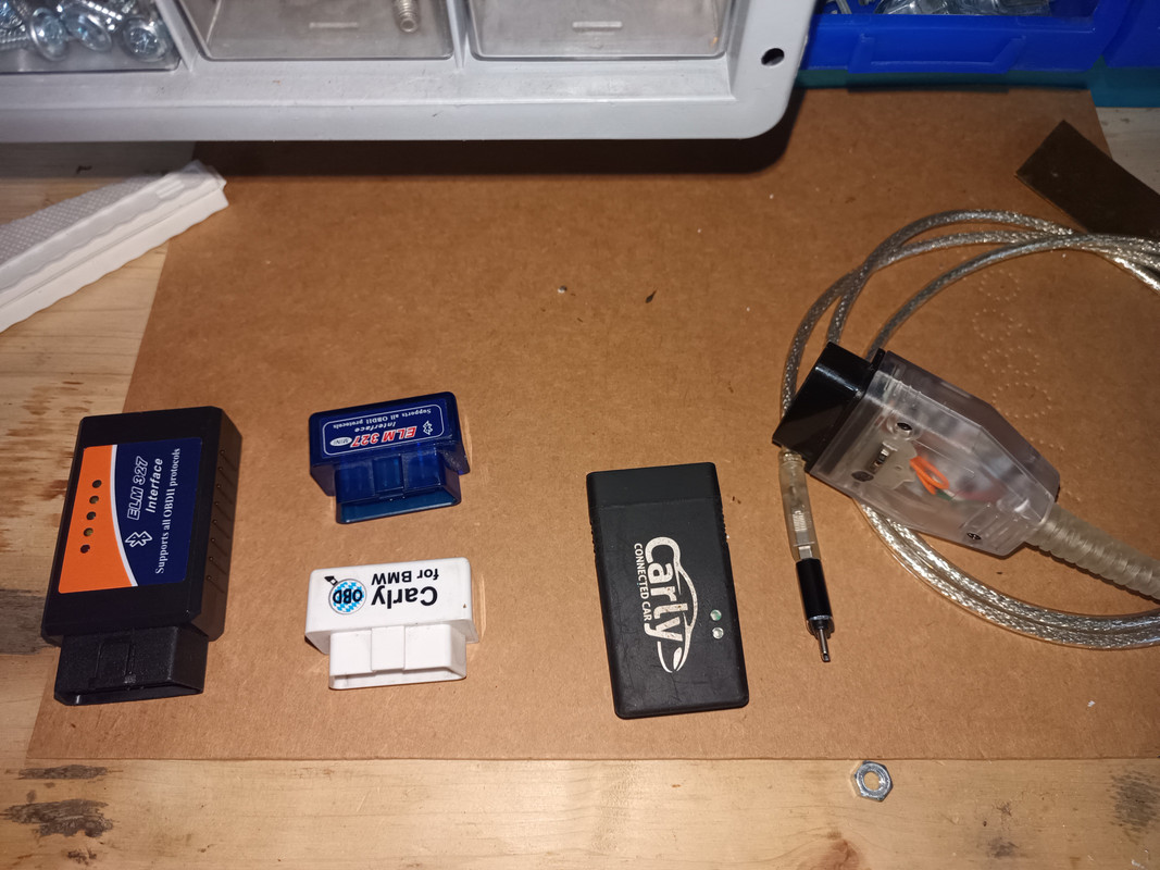

    Questi sono gli adattatori che ho
    Ho provato anche il cavo via OTG ma niente...mi sa che devo comprarne uno adatto a bimmerlink.
    Quale mi consigli tra quelli proposti dall'app?

    Puoi prendere un vgate icar 2 o pro su amazon e lo hai subito, restituibile, 25 euro.
    Non è più da anni tra quelli suggeriti ma lo continuo ad usare senza alcun problema sulla mia auto.
    Non va bene con le Gxx, ma con le precedenti funziona.
