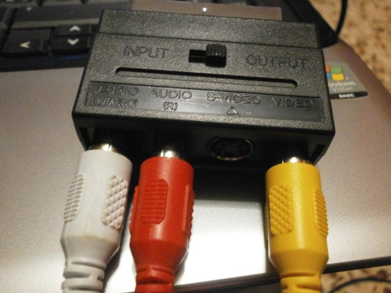

    scusami ,brontolo.
    ma io non capisco nemmeno cosa sono i "file" o gli "rca"...
    non volevo essere cocciuto o scocciatore..
    chi mi conosce sa che io di sta roba non ci capisco nulla..
    per quello ch e metto le foto.
    (speravo che qualcuno potesse indicarmi per esempio:
    "attacca la spina gialla nel buco A e poi infila la chiavetta nel buco a sinistra"..
    una spiegazione adatta all'asino qual sono insomma..)
    io faccio prima a smontare il motore in due che a sintonizzare il televisore di casa..
    ogni tanto spariscono i canali, e ho già bruciato 3 volte il pc dal quale scrivo (di mia moglie)
    oltre ad aver fritto il tomtom del telefono e lo stereo di casa perchè volevo collegargli le casse..
    credevo che come diceva Peppe 320d con l'ausilio del decoder fosse possibile..

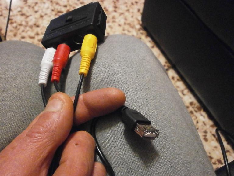

    Mmm allora la questione è più complessa...
    Cerco di chiarirti la cosa...quando scarichi un video/mp3 e lo salvi..quello rappresenta un file...se lo inserisci in una pendrive lo stai solo depositando...come in uno scatolone. Se prendi il cavo usb con lo spinotto giallo/rosso/bianco (che tecnicamente si chiama rca) non risolvi...quel cavo nasce x altri scopi..ad esempio x le macchinette fotografiche, che leggono il video e lo rendono fruibile attraverso l'usb...che poi andrai a vedere alla tv grazie alla conversione in rca
    Se lo attacchi alla pendrive non fai nulla...xche la pendrive contiene il video (come una scatola) ma non è capace a leggerlo e renderlo disponibile sul cavo...
    Ti serve dunque un apparecchio in grado di farlo (decoder, blueray, lettori dvd).
    Ci sono in commercio comunque lettori dvd ancge a 20/30 con ingresso usb...fai molto prima secondo me ;) /emoticons/wink@2x.png 2x" width="20" height="20">

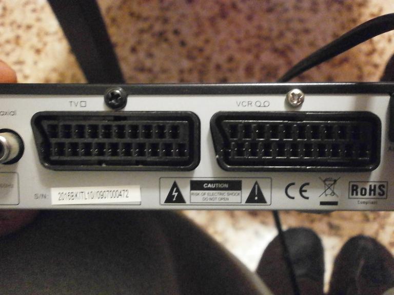

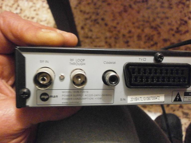

    ma utilizzando il decoder che ho messo in foto non è possibile?

    ma quello che ho messo in foto allora non va bene, Peppe?
    (è un decoder per vedere la tv col segnaledigitale terrestre)

    ma il mio decoder ha 2 ingressi scart (uno in entrata e uno che va al televisore)
    -se io tramite gli adattatori (da USB a spinotti, e da spinotti a scart) collego la chiavetta nell'ingresso del decoder, e poi dall'altra porta scart (quella in uscita) vado al televisore, non funziona ?

    come ti hanno già detto, per "vedere" il contenuto della chiavetta usb, il televisore deve avere un dispositivo interno in grado di comprendere questo contenuto, e la cos che non ti avevo detto, è che la chiavetta viene anche alimentata tramite la presa dedicata.
    gli adattatori e le varie prese che hai mostrato tu, servono solo per segnale audio/video.
    per questo se la tv non ha una presa usb, non ci puoi far niente, e ti serve un apparecchio esterno che ce l'abbia, non ci sono alternative.
