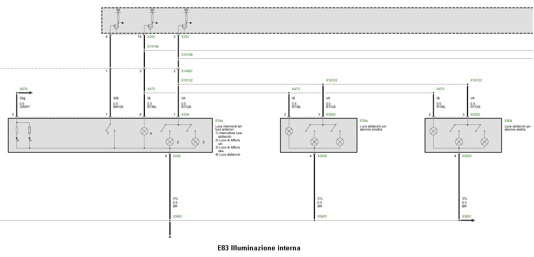

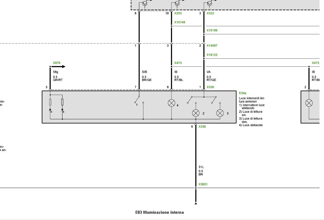

    Questo è lo schemino in formato
    Nello specifico
    Pin 5 = Grigio/rosso da 0,5 mm2
    Pin 7 = Marrone/giallo da 0,5 mm2
    Pin 8 = Rosso/Blu da 0,5 mm2
    Pin 1 = Rosso/Giallo da 0,5 mm2
    Pin 6 = Marrone da 0,5 mm2

    Grazie Peppe ... gli schemi sono molto chiari, ma purtroppo non mi aiutano un granché ... sono troppo ignorante in materia per capirci! So solo che all'apparenza (guardando direttamnte i "pezzi") sembra che i tasti abbiano su tutte e due le plafoniere lo stesso percorso elettrico ... che porta al medesimo filo sul connettore, ma il tasto non ha la stessa azione!!! Penso che a questo punto mi rivenderò la plafoniera sulla Baia e andrò per demolitori in cerca di una E46/E83 da cannibalizzare ... :sad::sad::sad:
