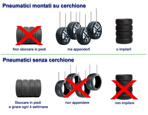

    esiste un modo particolare per conservare le nostre gomme termiche, al fine di durare la vita delle stesse..
    Ciao
    Grazie
  2. zircones
    zircones Collaudatore
    348
    16 Settembre 2009
    1.941
    520i berlina e 39 pre rest
    Ciao, per conservare al meglio le termiche, dovresti dare una bella lavata a gomme/cerchi per togliere il sale oltre ad eliminare ev.li sassolini dalle lamelle del battistrada. Pressione di gonfiaggio (ovviamente se tenute sui cerchi) di 0.5 bar in più. Se le tieni montate su cerchi tienile in posizione orizzontale o appese, se non hai i cerchi in posizione verticale o appese. Conservazione in luogo asciutto ed al riparo dal sole . Se vuoi maggiori info, prova a curiosare sul sito del touring club svizzero (tcs.ch)

    per posizione verticale, intendi appoggiate sul battistrada o sulla spalla?

    Io le ho appese al muro in verticale (allo stesso modo tenevo le estive durante il periodo invernale) e ancorate con una corda.

    I miei pneumatici sono montati su cerchi, e da quello che ho letto anche in giro per la rete dovranno essere disposti in orizzontale adagiati sulla spalla.
    Mi sono già procurato scatoloni/sacchi neri per imbustarli per bene, dopo averli lavati e gonfiati ancora un pò

    Se avete i cerchi, montate 4 ganciazzi nel muro del garage e infilate il cerchio nel ganciazzo, cosí la gomma resta libera da ogni contatto ovalizzante...

    Salve, rispolvero questa discussione in quanto io sono uno di quelli con le termiche senza cerchio... Come le posso conservare?

    Luogo fresco ed asciutto, ognuna dentro il proprio sacchetto di nylon nero, in verticale, una affianco all'altra.

    Prego e mettile come ti e' stato consigliato da Nikon118d!
