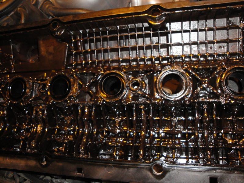

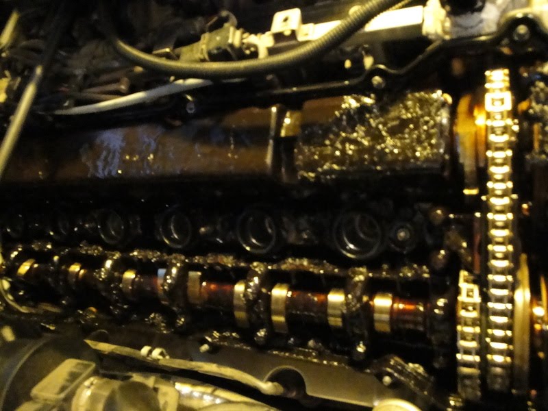

    Ravviviamo allora!
    Bmw 328i 100000km senza mai cambiare olio:

    chi è questo delinquente?!?

    Bhe direi che si è meritato di gettare l'intero motore

    scusa fasolini
    nelle foto c'e' una cosa che non mi quadra.

    Direi assassino di 6 bambini :mrgreen:
    Cmq credo che per ridursi così, anche se i 100k km sono tanti, il lubrificante è un semisynt o addirittura minerale, un fullsynt non credo si possa mai ridurre in questo stato.
    La discussione è molto interessante, anche se su molti test sono state riduzioni di viscosità considerevoli già oltre i 12k km e con fullsynt. Ora che questo alla fine non riesca a danneggiare un motore è probabile, ma è anche certo che se dentro ho un 5w40, dopo 30k km presumibilmente è diventato un 5w20. Quindi finchè si va a passeggio è un conto, ma se i motori si strizzano a dovere, con le nostre temperature o anche in pista, io non farei troppa economia.

    Cioè?:-k

    la guarnizione del coperchio punterie e' simil nuova sintomo di qualche intervento eseguito da poco tempo
    a meno che non l'abbiano appena posata ma di solito si mette nel coperchio.

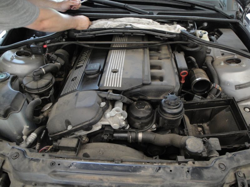

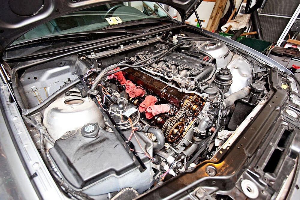

    Alcune foto sono fatte con pulizia e lavori già iniziati:

    Ma riuscite a pulirlo senza smontarlo tutto?
    Miracolo!

    le foto mi ricordano problemi avuti in passato... bisogna distinguere la formazione delle lacche (che non viene agevolata dal fatto che l olio sia nuovo)dall accumulo di sedimenti e morchie che si formano x varie ragioni.la più importante delle quali è secondo me il variare della composiz. chimica degli oli in uso.ogni olio di sintesi contiene vari elementi chimici destnati ad ottimizzare le caratteristiche.alcuni contengono sostanze detergenti,altri addirittura additivi che dovrebbero ricostruire microfalle dovute all usura,altri ancora sostanze tipo teflon ecc..senza contare gli oli di origine mierale o semisintetica.L uso di un determinato tipo di olio crea un determinato tipo di acumulo di sostanze più o meno dense lungo il percorso dove fluisce,con picchi notevoli in determinate zone(tipo i condotti più stretti che convogliano l olio dalla coppa alle punterie )L uso di un altro olio contenente componenti diverse spesso provoca lo scioglimento o il distacco di tali depositi.ma se usi lo stesso olio NO.:wink:
