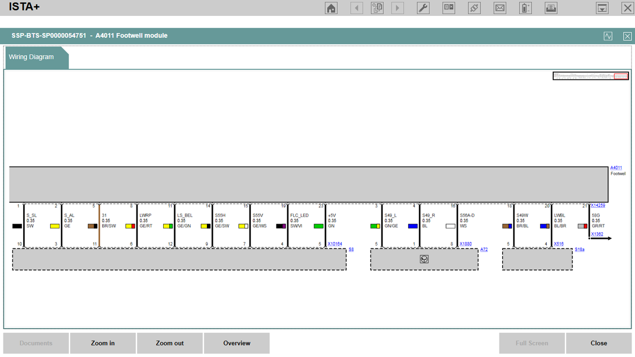

    se proprio vuoi farlo tutto il retrofit senza chiaramente le luci automatiche visto che non hai il sensore luci+pioggia, devi cambiare il comando luci con quell' altro che già hai(previo controllo del categorico), aggiungere in FA $522 e $524 e codificare. Serve per forza una frm3 max brose per questo caso specifico e il comando luci giusto.
    questo il cablaggio da realizzare:
    > jbbf = frm
    > pin 2 X14271 = pin 43 X14260
    > pin 1 X14271 = pin 44 X14260
    > è bene che siano intrecciati visto che è rete can
    > sx
    > frm = faro
    > pin 6 x14261 = pin 6 x13420
    > pin 6 x14260 = pin 3 x13420
    > pin 41 x14260 = pin 5 x13420
    > pin 25 x14260 = pin 10 x13420
    > x165 = pin 2 + 4 x13420
    > x1108 = pin 11 x13420
    > pin 42 x14260 = pin 9 x13420
    > pin 13 x14260 = pin 12 x13420
    > pin 50 x14261 = pin 7 x13420
    > pin 41 x14261 = pin 1 x13420
    > dx
    > frm = faro
    > pin 4 x14260 = pin 6 x13421
    > pin 41 x14260 = pin 5 x13421
    > pin 38 x14261 = pin 3 x13421
    > pin 40 x14261 = pin 12 x13421
    > pin 14 x14260 = pin 1 x13421
    > pin 24 x14260 = pin 10 x13421
    > x165 = pin 2 + 4 x13421
    > x10012 = pin 11 x13421
    > pin 42 x14260 = pin 9 x13421
    > pin 8 x14260 = pin 7 x13421
    >sensore liv. anteriore
    >sensore = frm
    >pin 1 x18032 = pin 26 x14260
    >pin 4 x18032 = pin 49 x14260
    >pin 5 x18032 = pin 31 x14260
    >sensore liv. posteriore
    >sensore = frm
    >pin 1 x1450 = pin 27 x14260
    >pin 4 x1450 = pin 48 x14260
    >pin 5 x1450 = pin 29 x14260
    questa è invece la parte di cablaggio per il nuovo comando luci (pezzo S8)
    lo lascio scritto anche per tutti gli altri che vorranno farlo, sarebbe carino poi aggiungerci il retrofit sensore pioggia + luci automatiche per sfruttare il tutto.
