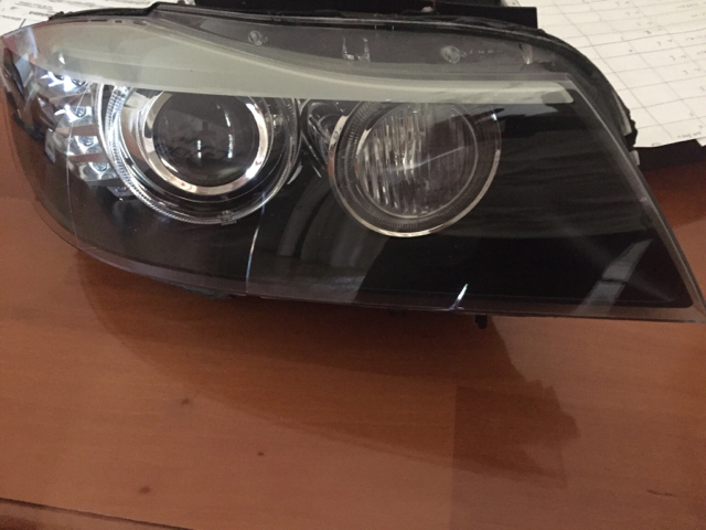

    Finalmente ho ritirato i fari modificati e puliti. Ho fatto la parte interna nera così si può mettere in risalto la luce dei proiettori. Ora [MENTION=43166]Giustyle[/MENTION] mi ha detto che devo mettere la massa con il pin4. Ma dal lato della frm non devo modificare nulla? Avete una guida per la modifica dei pin dei fari e in caso della frm??

    Cioè hai fatto aprire i fari e non hai messo un kit a led come angel???

    Si alla fine mi piacciono così non volevo stravolgere i fari ma renderli solo più aggressivi. Penso che appena le lampade originali caleranno di intensità monterò delle lampadine serie tipo mtech che enfatizzeranno il tutto. Ho letto che tu hai fatto diversi passaggi per montarli anche per avere la funzione di flash abbaglianti...hai tutti i passaggi da fare?

    Potevi mettere quelli circolari.. che senso ha spendere 200 euro per le Mtec dopo che già hai aperto il faro? Il lavoro te lo ha fatto Davide?

    Si lo ha fatto lui ma ho sproposito meno della metà di 200 euro...è stato molto bravo e preciso.
    Intendo per il lampeggiò con gli abbaglianti. Mi hai detto di mettere insieme il pin 2 e4 per la massa. Basta solo questo o prima di codificarli devo fare altro?

    L'altro è il pin 5 e 6 insieme ma non dovrebbe servire se fai la Codifica fatta bene.
    Se ti facevi mettere gli angel spendevi 30 euro in più..

    Abarth chi te gli ha aperti e di Catania,? Cosa hai verniciato, io non noto nessuna differenza dal originale

    Ho verniciato lo sfondo da grigio a nero è fatti pulire dalla sporcizia che avevano dentro. Ora li ho montati solo che dopo milioni di tentativi di codifica con Fabrizio non funzionano gli anabbaglianti in pratica tremano tutti. Il tizio che me li ha montati ha fatto un ponte tra il pin 2 e il 5 anche se gli avevo detto di farlo tra il 4 e 5 ma lui mi ha detto che ha sempre fatto così. Ora domani mi tocca risistemarlo e ricodificare.

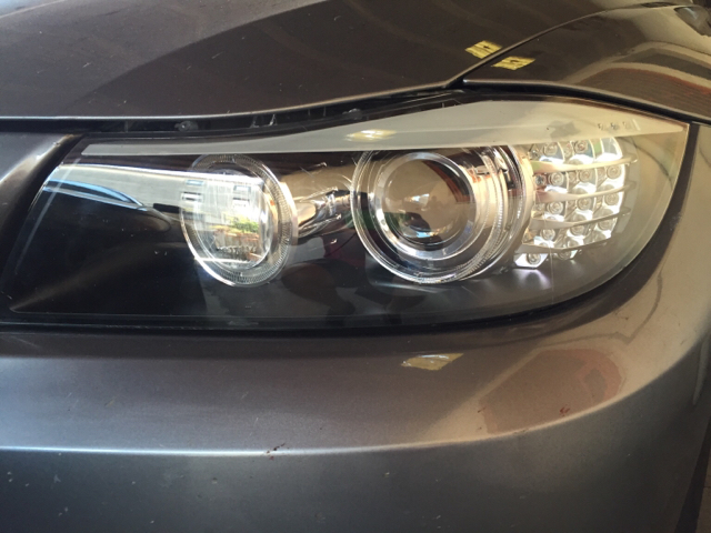

    Come un ponte tra il 2 e il 5?? Il 2 è la massa e va sul 4 (massa con massa)
    Lo stesso per il 4 con il 5.. ma che c'entra?
    ti avevo scritto i pin da modificare

    Si infatti non vanno. Il tizio che ne li ha montato lavorava in Bmw ed era convinto di questo ora oggi risolvo io dato che è un cretino. Lui si sente tutto esperto ma questa è l'ennesima dimostrazione che in Bmw sono come i muli. Più tardi intanto faccio le foto e vi dico come finisce.

    Scusami ma.. io te l'avrò detto una decina di volte, lo stesso altri utenti che hanno fatto la modifica.. Trovi invece un tizio che ti l'esatto contrario anzi più che altro a caso.. e te gli fai mettere mani??

    Si lo so Giuseppe ma sto scienziato per non usare termini offensivi sembrava mister so tutto io e tu non sei un xxxxx. Contemporaneamente si è rotto l'interruttore delle luci e ieri ne ho procurato uno ma non era compatibile. La cosa strana è che se mandi gli implumi alla centralina diretti funziona tutto quindi oggi rimonto il mio interruttore e vediamo se eliminiamo un problema.
    Intanto posto una foto del lavoro finito.

    L'interruttore delle luci non c'entra nulla.. quello comanda tramite 5v la FRM che manda i 12v.
    Collegando i pin a caso, secondo me, a mandato in corto la FRM.
