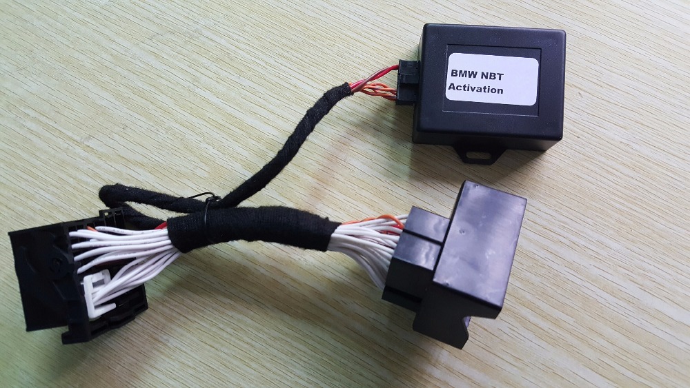

    questo può andare bene?[​IMG]
    nel caso si volesse installare senza emulatore ho letto che andrebbe resettato l'entrynav, è giusto o sto fantasticando?:mrgreen:

    Oggi mi è arrivato l emulatore, ho collegato tutto, l idrive si accende ma visualizza solo le voci media radio e impostazioni e nelle info vettura non compare niente.
    Esys vede l unità entrynav ma non c è la voce cafd per il coding
    Se provo a leggere il numero di telaio registrato nella entrynav mi dà una serie di 0
    L' unità è da buttare, oppure si può risolvere?

    è da codificare... modificando FA

    Ho modificato FA e codificato il tutto, adesso funziona tutto ma la navigazione non è attiva nonostante io abbia collegato l emulatore, probabilmente non ha il codice fsc della navigazione nonostante l' unità sia usata, si può rimediare in qualche modo? Ho letto di fsc repair kit ma non ho capito se nel mio caso vadano bene
