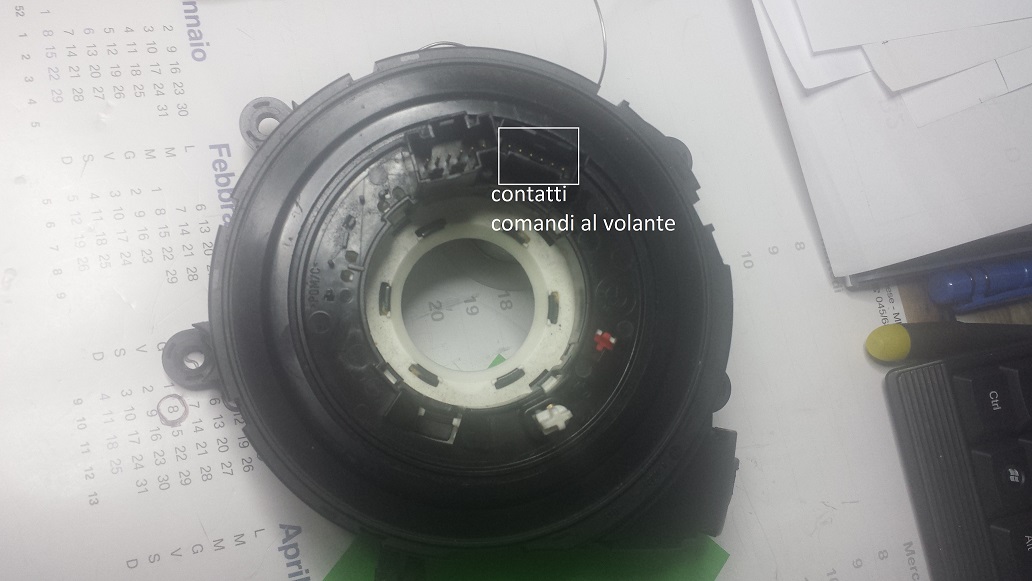

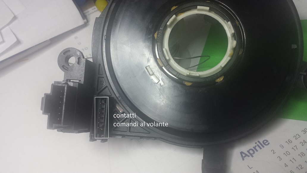

  19. bmwmsport
    bmwmsport Amministratore Delegato BMW
    3.186
    374
    24 Novembre 2009
    CESENA Viale Oberdan, 220
    24.813.966
    F26 E61 E90
    ho corretto la spina dietro al devio è quella interna, ma non può essere scollegata, altrimenti avresti il devio non funzionante.
    per testare il collegamento, devi comunque tirar giù la cassetta.
    i contatti sono questi :
    Ultima modifica di un moderatore: 8 Dicembre 2014
  20. Mauretto
    Mauretto
    27.214
    2.498
    31 Gennaio 2005
    12.713.479
    E91 330d.....e....
    Grandeeeeeeeeeeeeee =D> =D>
    Ora e' chiaro :redface:
