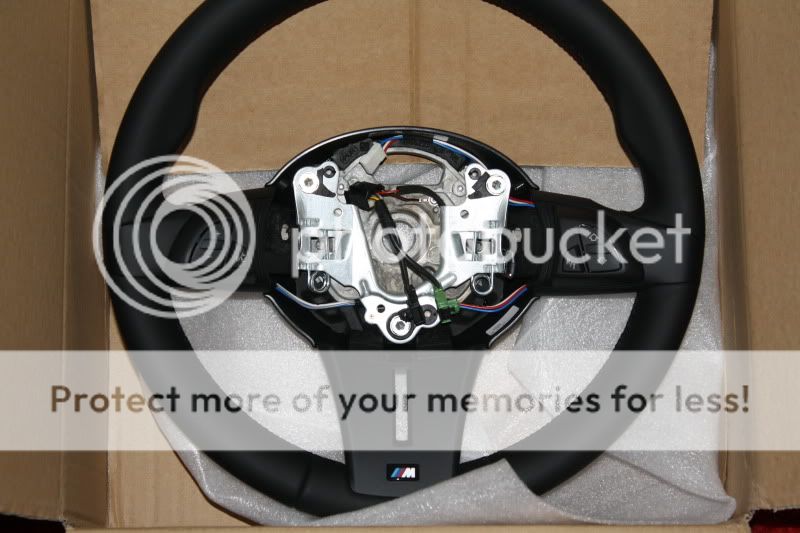

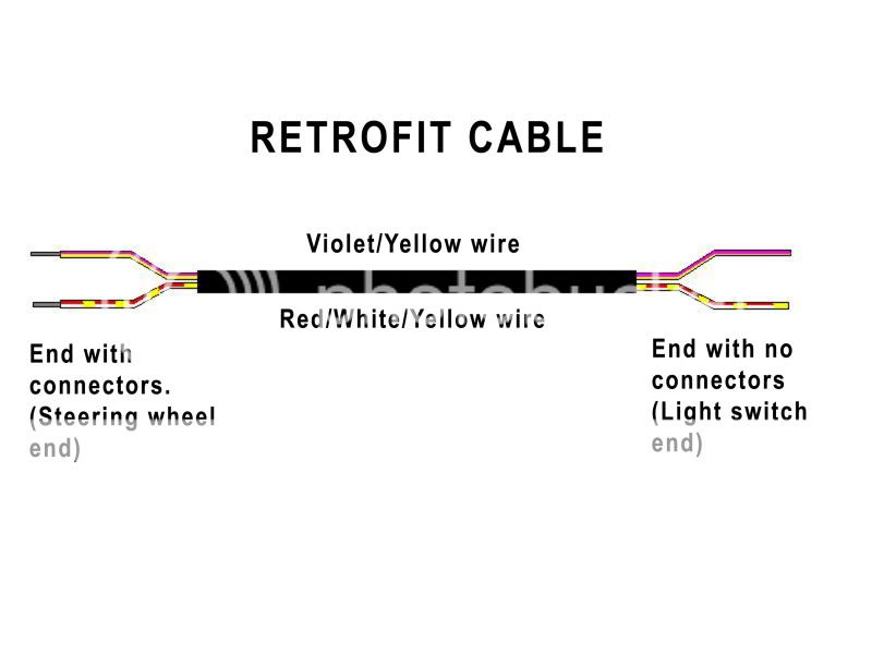

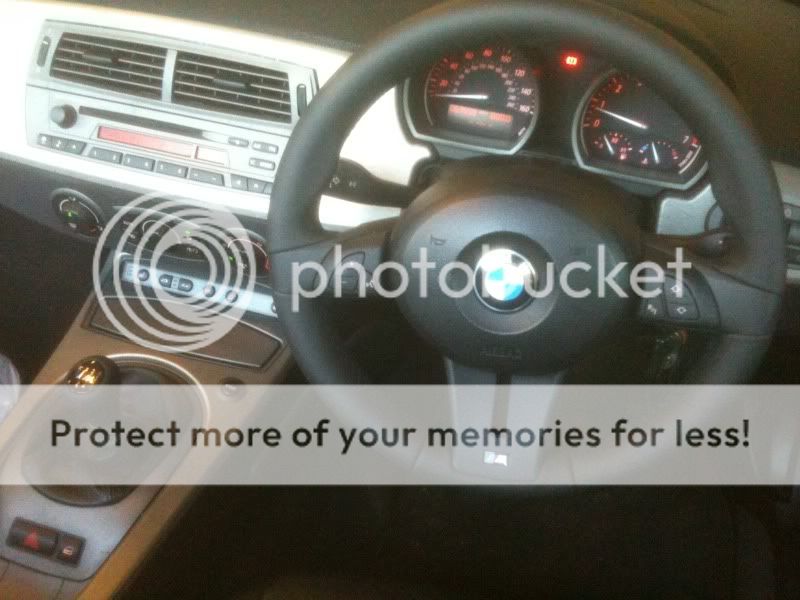

    Avevo il volante normale senza comandi, il mio obiettivo era quello di prendere il kit dei comandi! costo 250 euro! su ebay.de si trova il volante M nuovo imballato a circa 340 euro! completo di comandi! la mia è del 2005, ma non aveva la predisposizione, quindi ho dovuto acquistare un cavetto da 8 euro! e con circa 350 euro mi sono trovato il volante M con tanto di comandi al volante! lavoro eseguito in garage! 10 minuti e avevo cambiato il volante, per il resto ci ho messo circa 1 oretta! va tolto il quadro strumenti, si infila la mano e si sgancia il cablaggio che va al modulo luci, si scollega il pin 21 e 27 si taglia e si aggiungono i 2 nuovi fili del cavetto che avete comprato lo fate passare sotto e le altre 2 estremità le collegate al morsetto verde che c'è sotto al volante, rimontate tutto, accendete la macchina e gustatevi i vostri comandi! mi raccomando! scollegare la batteria prima di iniziare a lavorare! se qualcuno vuole fare l'upgrade:
    http://cgi.ebay.de/BMW-Z4-M-Lenkrad-Sportlederlenkrad-mit-MFL_W0QQitemZ230445166925QQcmdZViewItemQQptZAutoteile_Zubeh%C3%B6r?hash=item35a79a314d
    Se pagate subito con paypal lo avete a casa in 3 giorni! seri e veloci! acquisto sempre da loro! :wink:
    61120394848 Codice del cavetto! costo 8 euro!

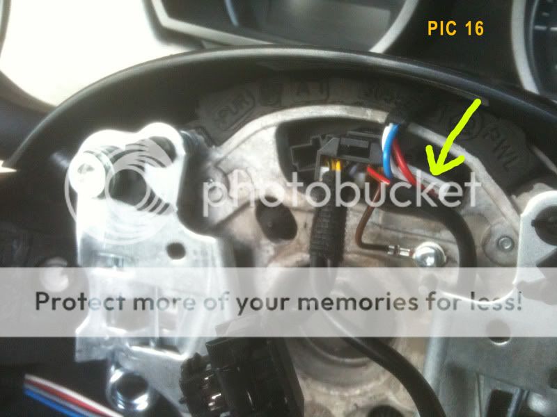

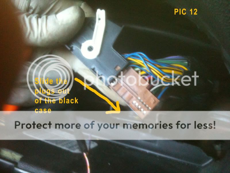

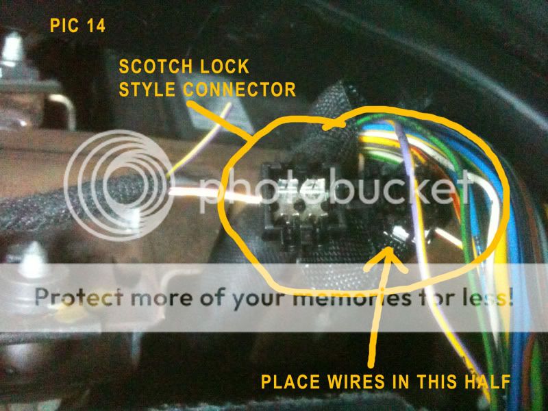

    Per chi volesse cimentarsi con il DIY.
    Fonte Z4-forum
