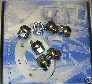

    Per i bulloni, ho preso classici cromati corti in acciaio, orribili a vedersi, e mi arriveranno tra poco anche quelli in alluminio forgiato Skunk2, aperti e con lunghezza estesa, eccoli:
    Eccoli montati:
    Ice mi ha assicurato che tutti i bulloni in alluminio, dopo 4 o 5 tirate, si acciaccano e vanno sostituiti, mentre quelli in acciaio no.

    Arrivati i lug Skunk2.
    Con la pesagrammi ho fatto una comparazione... I dadi in acciaio Xilema corti come questi:
    Pesano 44 gr l'uno. Gli skunk2 24 gr l'uno (ovvero il 45% in meno) pur essendo più lunghi. Eccoli:
