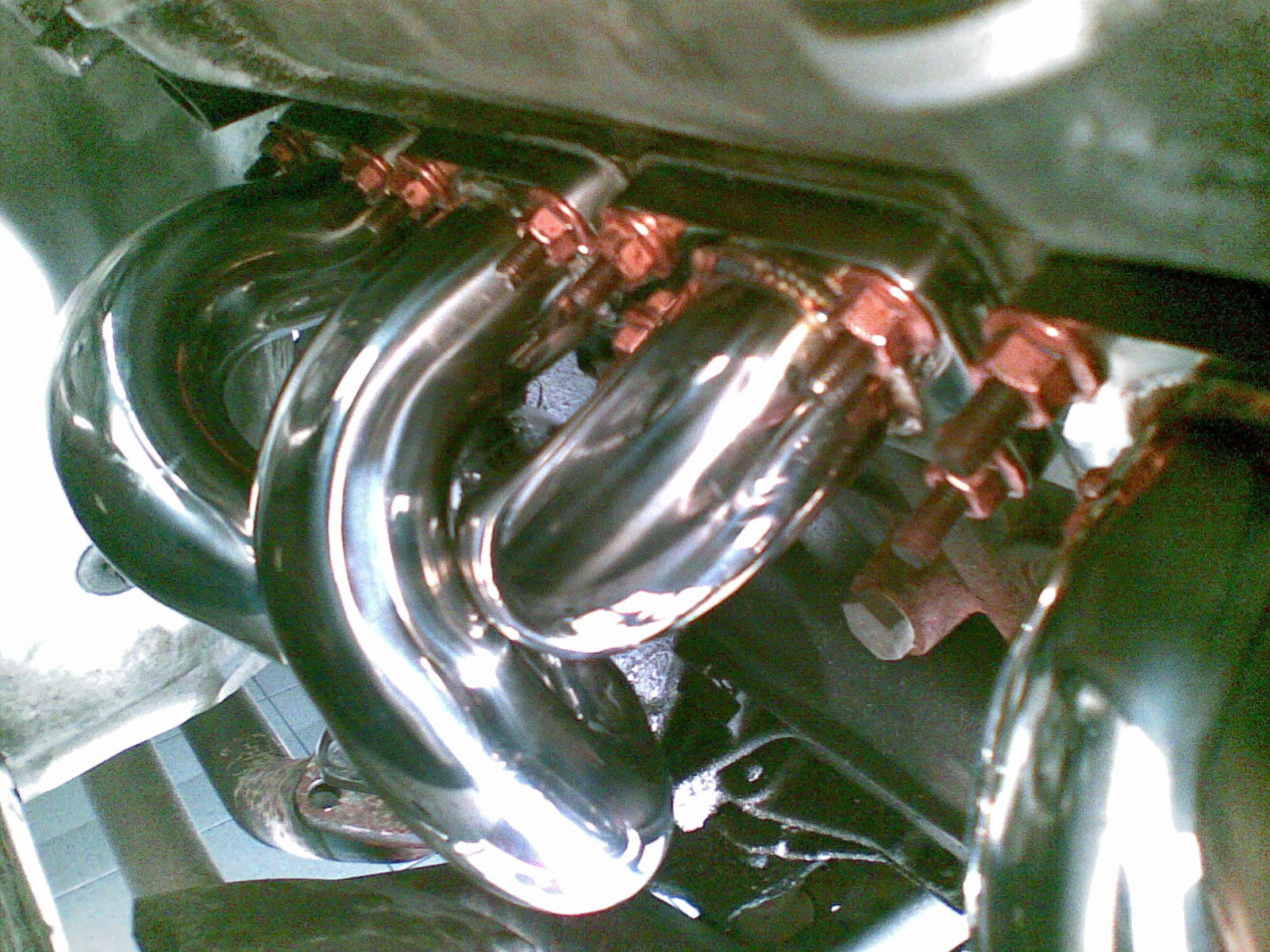

    Reportage montaggio collettori di Peppe750!!
    :mrgreen:Finalmente il gran giorno è arrivato!!oggi sono andato su con i collettori!!è stato un lavoro impegnativo,più che altro per gli innumerevoli dadi da svitare e riavvitare in posizioni anguste..ma i collettori erano precisissimi!!interassi dei fori perfetti,perfetto accoppiamento sulle guarnizioni,uno spettacolo!:razz:Metto un po di foto su come si è svolto il tutto il lavoro!spero vi piacerà!:wink:

    Questi sono i suoi collettori originali:andiamo a smontarli!
    Prima abbiamo svitato da sotto i 6 dadi che raccordano le flange dei 2 tubi che vanno al kat,ai collettori,poi a motore freddo(mi raccomando!),siamo andati a svitare i 24 dadi dei collettori sulla testata,bagnandoli prima con molto sbloccante WD40!Ed eccoli finalmente smontati!!:razz:

    Adesso su con i collettori nuovi in acciaio di Peppe!:biggrin:ovviamente i dadi al rame e le guarnizioni vanno messi tutti nuovi!:wink:Improntiamo i collettori sui prigionieri della testata,frapponendo le guarnizioni tra essi,ed andiamo a serrarli!mettete un po di grasso al rame sui filetti dei prigionieri,ed un po di sigillante sulle guarnizioni!
    Bene,ora andiamo a raccordare i 2 collettori ai 2 tubi che vanno al catalizzatore,sempre mettendo le apposite guarnizioni tra le flange!aiutatevi con un palanchino per portare in posizione i 2 tubi da attaccare alle flange dei collettori!ecco qua!:wink:

    Ed ecco che finalmente si vedono i primi risultati!!:razz:Questi sono i collettori già ben saldi e fissati con i nuovi dadi al rame sulla testata!io li trovo bellissimi!!:razz:

    :mrgreen:Ed ecco "la sbancata" di motore col suo bel collettore nuovo che spunta da sotto!:razz:i tubi dell'aria condizionata sul fianco purtroppo disturbano un po la visuale,è vero,ma non potevo mica tagliarli col cannello!!:mrgreen:

    Impressioni..allora,alla prima messa in moto a freddo il motore suona diversissimo rispetto a prima,tintinna come!l'acciaio "canta" da matti!Non aspettatevi che la macchina sia più rumorosa perchè non lo è,almeno sulla mia che aveva già il terminale di scarico csc e il filtro dell'aria conico con l'involucro in carbonio!faccio un giro,la scaldo bene,semaforo rosso:verde,giù tutto in prima a 5000giri,la macchina tira di più ma appena metto la seconda avverto che la carburazione si è smagrita non poco!!probabilmente durante la fase di incrocio delle valvole i collettori richiamano parecchia aria in più è la centralina originale fa fatica a compensare!ho provato altre 2-3 aperte e la sensazione è la stessa,ogni tanto si sente che la centralina ce la fa e la macchina prende di più...Adesso appena ho tempo butto su l'altra centralina che è mappata forte e ben più grassa di carburazione e vedo se migliora!pazientate un po dai!:mrgreen:
