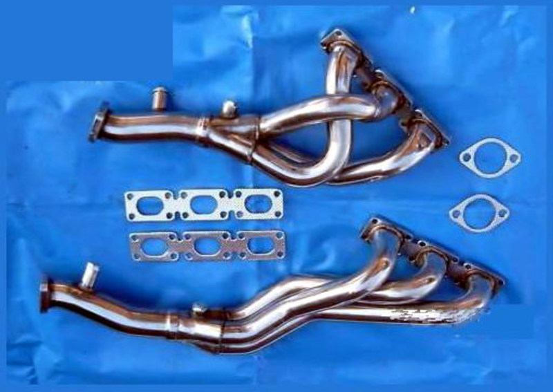

    Ho trovato un produttore tedesco di collettori per BMW e mi ha proposto questi senza kat per la mia.
    Io monto il completo Supersprint ma con i collettori originali, secondo voi faccio una cavolata a prenderli oppure ha un senso?!? :-k
    Mi spiego, il fatto di non avere i KAT che problemi potrebbe causarmi? (ovviamente a parte i problemi alla revisione) Spie motore?!? Vuoti di erogazione?! Rumore eccessivo?
    Ditemi le vostre esperienze...
    P.S. Tra l'altro il prezzo si aggirerebbe sui 300€... se qualcuno è interessato potrei chiedere uno sconto... :wink::wink::wink:

    Comunque mappa d'obbligo! Poi dovresti ingannare le sonde post cat con emulatori se di mappa non ci riesce..e sei a 160 euro per due...meglio che chiedi bene.
    Potresti risolvere con 200 euro di mappa....
    come se il preparatore ti chiede 400 euro mappa, più le sonde 160 x 2 e sei a 720 euro....perchè non riesce a correggere da mappa (succede al 90% dei casi)
    poi devi montare i collettori...con il rischio di dover adattare qualcosa...e il conto lievita...lo dico per esperienza....
    Da subito monta delle guarnizioni metalliche rafforzate...sia a me che ad un altro utente hanno sfiammato le loro...
    Nulla di che...ma sempre manodopera in più!
    Se spendi pochino ne vale la pena...ma se poi il conto del totale lievita a sfiorare i 1000 euro (collettori esclusi)io ci penserei...

    Ma non ho capito esattamente che problemi avrei montandoli....
    Cosa dovrei chiedere al tizio che me li vende? Questi emulatori cosa sono?
  6. FASTMECHANIC
    9.123
    398
    16 Aprile 2010
    554.247
    asemostar
    Hai dopo i collettori delle sonde...che dopo segneranno che non ci sono più...quindi recovery centralina o errori...
    In economia puoi risolvere con mappa 250 euro, 100 di emulatori 100/150 di montaggio più 30 euro di guarnizioni per i collettori in metallo...
    Risulta circa un 500/550 euro....ma se chi si cimenta a fare questi lavori non lo sa lui stesso...
    meglio cambiare! Farà una cosa posticcia e rischierà di non venirne fuori con la centralina...se non ha mia fatto cose simili...far da cavia non mi pare il caso...

    Per essere precisi, si tratta di una copia dei collettori Supersprint, ma costruiti in cina, e venduti contemporaneamente da una moltitudine di operatori "tuning online", principalmente su ebay, a prezzi che variano tra i $50 ed i $500, fissati a discrezione ed in base al "feedback" del singolo venditore.
    http://www.supersprint.com/it/prod_z-p-7690.aspx
    Il costruttore tedesco che hai contattato in realtà non costruisce proprio niente; la realtà è esattamente il contrario di quanto pubblicizza.
    Il disegno è certamente valido; per questo possiamo garantire direttamente noi di Supersprint, che lo abbiamo creato, sviluppato e testato.
    Sulla realizzazione invece ci sono molti dubbi.
    Da quanto si sente in giro, alcuni esemplari sembrano montare correttamente, altri invece per niente; la durata è indefinibile, come peraltro si verifica su tutti i prodotti-replica, che siano made in italy, cina, taiwan, etc.
    Naturalmente non intendiamo in alcun modo muovere una critica nei tuoi confronti, o convincerti di rinunciare dall'acquistare questi collettori. Ognuno è libero di spendere i propri soldi come preferisce.
    Potrebbe essere un buon affare, così come invece potresti non riuscire nemmeno a montarli, ed essre costretto a buttarli al macero. Non c'è modo di conoscerlo in anticipo.
    Da parte nostra rimane doveroso mettere al corrente la comunità.
    All'estero e negli USA in particolare, le informazioni sulle possibili conseguenze negative dell'acquisto dei collettori replica-Supersprint sono ben note e documentate, soprattutto presso i possessori di M3, basta dare un'occhiata a qualche forum; da noi in Italia invece sembra che pochi siano informati.
    Comunque mi pare di ricordare che anche su questo forum, in passato, un venditore abbia truffato alcuni utenti, con scarichi replica-supersprint.
    Caveat emptor.
    Se cambi idea e ti servono i collettori Supersprint autentici, quelli veri, tieni presente che siamo sempre qui, probabilmente a due passi da casa tua.

    scusate se mi permetto di fare una domanda alla Supersprint.
    la mia è prevalentemente una curiosità tecnica
    sarebbe possibile realizzare in derivazione su collettore di scarico un mini kat a valle del quale piazzate la seconda sonda lambda?
    la mia mente grezza e ignorante (ovvero che non conosco a sufficienza l'argomento) mi fa immaginare che i gas che passano nel minikat non disturbino alcunchè e che la sonda leggerebbe i valori corretti come se avessi i kat originali.
    potete dirmi se è fattibile e se funzionerebbe?
  11. supersprint
    supersprint Guest
    La differenza di prezzo è notevole, lo sappiamo tutti; anche se ai soci del club viene praticato uno sconto, come da convenzione, ed il gap in questo caso si riduce.
    Ma comunque non vale la pena rischiare di buttare 300 euro (più le spese di montaggio, eventuale rimozione nel caso non vada, rimontaggio del collettore di serie, etc.).
    Se la replica costasse 20 euro si potrebbe sfidare la sorte, ma a 300 euro è un azzardo notevole.
    NB. Il prezzo di acquisto di questi collettori è di $20, l'equivalente di euro 15, al cambio attuale; lo stesso costruttore cinese li ha offerti anche a noi, ovviamente senza alcuna garanzia.
    Alessandro Gilli
    Supersprint
  12. supersprint
    supersprint Guest
    I simulatori con mini-catalizzatori esistono già, e costano circa 180 euro cad. (su questo collettore ne servirebbero 2).
    Il problema è che alcune volte funzionano, mentre in altri casi non eliminano la segnalazione errore, causato dalla ridotta efficienza dei catalizzatori.
    Su questi collettori Supersprint, abbiamo disegnato e posizionato le due prese per sonde Lambda a valle, in modo tale da ritardare notevolmente la segnalazione di errore.
    In molti casi di E46, Z4, etc.,, ma purtroppo non in tutti, e questo dipende dal range pre-impostato all'interno del software dalla Casa costruttrice, l'errore non viene rilevato per niente, e l'auto funziona perfettamente, anche in assenza totale dei catalizzatori lungo la linea principale di scarico.
    I mini-kat, che sono semplici distanziali per sonde Lambda, con all'interno un nucleo di substrato catalizzante, li abbiamo provati anche noi, su altri modelli, e se su alcune Porsche recenti sembrano funzionare, su altre auto, come ad es. la Mini Cooper JCW, non eliminano l'anomalia emissioni.
