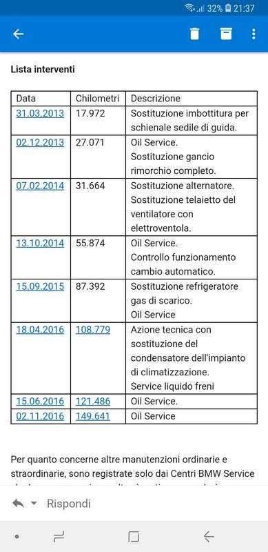

    Ecco qua , svelato l'arcano perche sulla mia bastava solo il controllo..
    Giorni fa avevo richiesto alla BMW lo storico dei interventi in garanzia ed ovviamente effettuati dal precedente proprietario dato che l'ho presa con 4 anni esatti.
    Ed ecco qua , refrigeratore sostituito ancora al 2015.
    Adesso sono più tranquillo ..
    A RobyBS, crino70 e german piace questo elemento.
