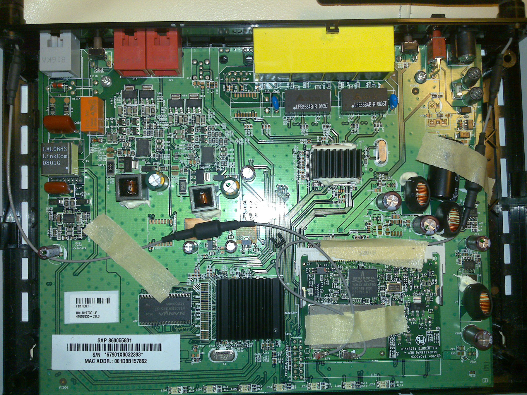

    Ho preso la decisione definitiva, ed ho già verificato la fattibilità. Metto in casa di mio zio un'antenna esterna, non ho piena visibilità, ma visti i 30mt di distanza non credo di avere problemi. Dovrò usare una prolunga di almeno 9mt, per collegare l'antenna al modem, ma vorrei modificare quello che già ho, che però non ha l'antenna svitabile. Ho fatto delle foto dell'interno, come mi conviene muovermi per le saldature?:-k

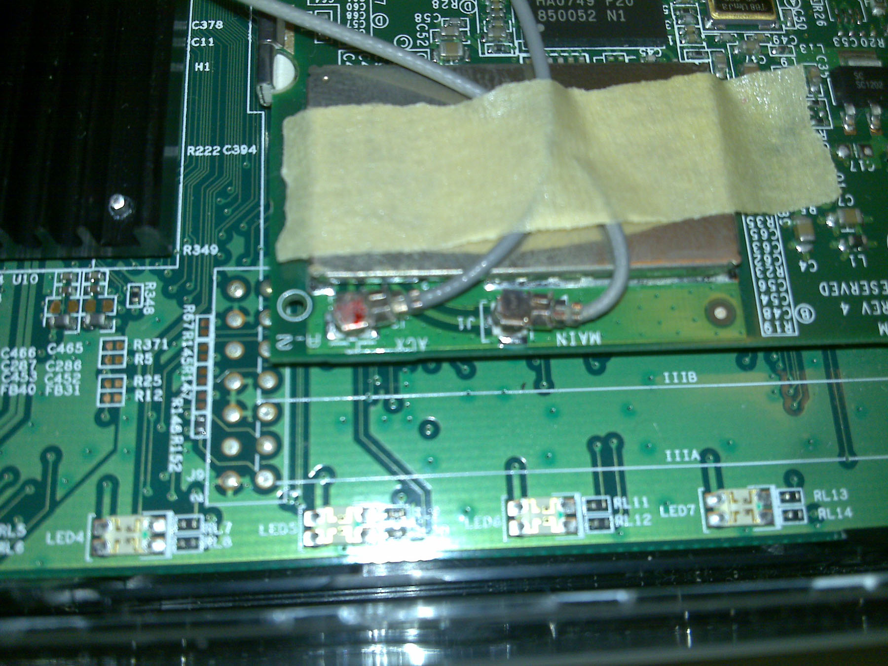

    Zoom degli spinotti delle antenne:
    Ho letto che ci sono 2 codici vicino ai 2 spinotti, non è che se io ne sostituisco 1 solo l'antenna non mi funziona vero?:-k
    Voi come agireste. Lascio lo spinottino ed unisco il cavo antenna a quello esistente, oppure devo proprio saldare il nuovo cavo allo spinottino?
  11. makepalle2002
    3.852
    262
    17 Marzo 2007
    55.106.019
    320i cabrio E36
    io ho lasciato lo spinottino e unito al cavo esistente.
    saldare sullo spinottino mi è sembrato troppo complicato, per le dimensioni.
    se tu ci riesci, tanto di cappello.

    Tonio, se riesci puoi saldare direttamente il cavo in modo tale da non dover dissaldare gli attacchi. Se fai questa operazione avvolgi ciascuna giunzione con stagnola o con calza in moda da isolarla dalle interferenze.
    Se invece dissaldi i due attacchi metti direttamente il cavo senza problemi :wink:
