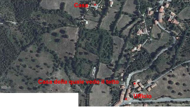

    Gente, finalmente ci siamo. Oggi l'ENEL mi ha dato la corrente e quindi è il momento di sperimentare il collegamento tra casa ed ufficio. Ricapitolo per chi non si ricorda o non ha voglia di leggere tutto, quello che dovrei/vorrei fare.
    CASA ADSL alice con modem "Alice Gate Voip 2 Plus Wi-fi"
    da collegare all'ufficio distante circa 350mt con dislivello di circa 80mt senza visibilità causata da vegetazione ed in parte da un fabbricato del quale vedo da casa mia il tetto e dista dall'ufficio circa 40mt.
    Al giorno d'oggi cosa mi conviene comprare per fare la prova di collegamento?
    E' passato un'anno da quando ho posto il problema e vorrei capire se c'è qualche altro oggetto più evoluto in giro. Poi dopo il consiglio su cosa comprare gradirei anche qualche bella dritta su come collegare il tutto, perchè purtroppo il wi-fi è una cosa che non mi stà molto simpatica, ho smoccolato 2 settimane per fare la rete in ufficio mi immagino per provare un collegamento così!!!!!#-o
    Ecco come si trovano i fabbricati tanto per far capire ancora meglio la situazione!!!!:wink:
    P.S. Non ho copertura UMTS, altrimenti mi prendevo una penna!!!!!!](*,)](*,)

    un'antenna unidirezionale sull'origine e una omnidirezionale sul ricevente...
    pero' occhio che ogni tot di cavo tra l'antenna e il router comporta una perdita di tot db di segnale...
    oltretutto i router della telecom fanno un po' pena per quanto riguarda le potenze in uscita, dovresti aggiungere anche un booster di segnale....
    ero partito anche io per una cosa del genere, poi appena mi presentarono un preventivo di 6-7 mila euro (chiavi in mano;altrimenti,ovviamente, fatto da soli si riducevano a 1/3 i costi ma si ammattiva di piu')ho preferito abilitare la linea preesistente per l'adsl (e il router ho messo quello che volevo io...)
    secondo me non ti conviene, se c'e' campo meglio una flat e usi il cell come modem..

    Credo che coprire una distanza così diventi una spesa ed un problema pressochè sfavorevole. Cioè ci sono tutti i problemi di distanza tra i due caseggiati, forse qualche albero a far da barriera (a vedere dalla cartina topografica), nonchè sia i problemi di allineamento e potenza del segnale, che quelli della sicurezza delle informazioni trasmesse. Nulla è impossibile, ma coprire una distanza così ampia con costi favorevoli al progetto credo sia fuori discussione, oltretutto mantenendo una velocità e sicurezza di trasmissione dati (sempre che possano esistere), degne di essere chiamate così.
    Con tali distanze o metti l'adsl oppure ti accontenti del gprs/edge se c'è almeno la rete gsm.

    Non sò, inizialmente mi si era posta una spesa di circa 200,00€ che sarebbe nulla in confronto a fare una nuova linea telefonica (che non c'è) e poi pagare l'abbonamneto ADSL che già ho nell'altro immobile, più che altro perchè questo secondo ufficio lo userò solo 1gg a settimana!!!!](*,) Non sò che dire, ora vedo, in caso provo come mi era stato consigliato ad inizio 3D, e vedo se và, al massimo rivendo tutto su ebay e se ci perdo 50,00€ pace........ tanto mi sono scaricato l'IVA!!!!!#-o:lol::lol::lol::lol:

    almeno 200 ti partono di antenne (minimo), i cavi a seconda della qualita' e della lunghezza costano parecchio,aggiungi i router e i booster e sei gia' sopra i 400....
    io andrei di flat UMTS...
