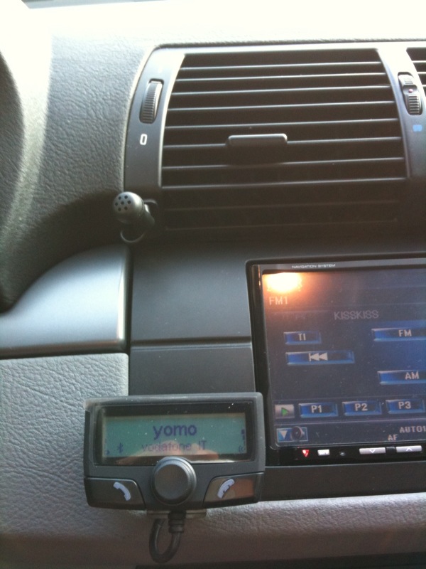

    Allora io sulla mia e53 anno 2000 4.4 ho installato un kenwood 2din ha già il volante 4 razze con comandi al volante (modulo com al volane x l autoradio che va e quando tocco il bc perde il segnale per poi riprenderloo se spengo e riaccendo l auto cmq) ho comprato un parrot ck3100 lcd sapete come devo montarlo a livello di cablaggio? ho anche comprato un adattatore iso per poterlo montare (csì m han detto ) e ultima cosa volevo sapere sul volante c è la faccina per il telefono questo si può utilizzare o no? sotto il poggia gomito nn ho nè attacchi o spinette varie Grazie a tutti anticipatamente (sono gradite foto se le avete):wink:

    l ho collegato mettendo i connettori iso già esistenti appena ho un attimo posto le foto per ora è saltuario il posto del parrot xchè nn avevo tempo
