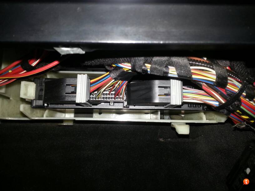

    Ciao a tutti. Premetto che ho cercato sia nel forum che altrove ma purtroppo nello specifico non ho trovato niente.
    Dopo aver capito che il negativo va collegato a massa sul telaio volevo sapere nello specifico come faccio a trovare questi famosi PIN sui quali devo collegare il positivo.
    Ho smontato la copertura piedi lato passeggero dove ho trovato questa centralina [​IMG]
    È qui che vanno fatti i collegamenti?
    L'auto in questione è una e60 lci

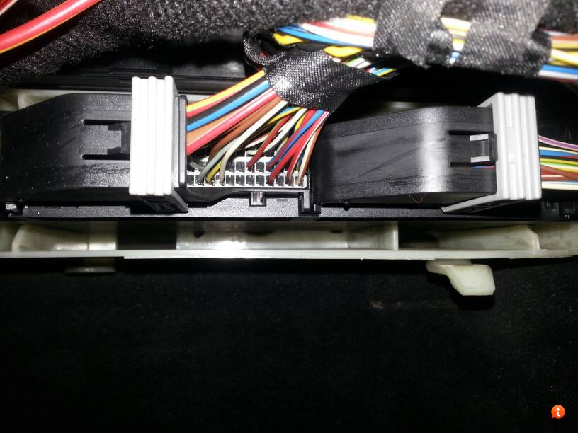

    Ho aggiunto una foto per farvi capire meglio di quale centralina sto parlando e se è qui che vanno collegati i cavi positivi.

    ciao a tutti ho letto qualche discussione sul post montaggio luci pozzetto per quando riguarda un e90\91 li si parla di connettere un cavo che va a massa, sulla carrozzeria, l'altro al pin n° 35 con Contatto ELO-Power 2,8x0,63 COD. 61138364834 della presa X14260 del modulo luci a sx lato guida, dove c'è il gancio per il cofano....
    ora mi chiedevo se il processo per e60 è lo stesso o cambia qualcosa tipo il codice e locazione della presa che su e90 e lato guida vicino alla maniglia per il cofano e si chiama x14260, su e60 potrebbe essere quella che ho fotografato io? dal lato opposto cioè sotto il cassetto porta oggetti.
    per favore datemi una mano che ho la plastica vano piedi smontata da più di un mese con la speranza di un aiuto.

    Tirato i fili di alimentazione dalla plafoniera centrale.

    più semplice collegarti al pin 35 sulla sinistra lato guida ?

    Sicuramente. Ma se hai notato, non ho ricevuto nessuna risposta/conferma e quindi ho ripiegato sulla plafoniera centrale.

    Sulla mia sul lato guida c'era addirittura un connettore li vicino già pronto!
