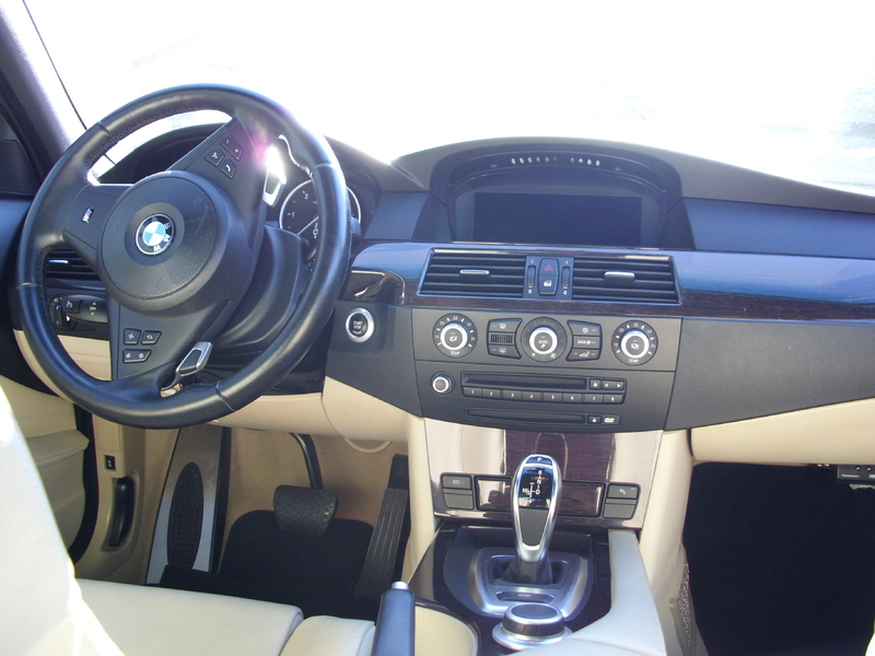

  15. Dil
    Dil Presidente Onorario BMW
    7.189
    1.243
    6 Giugno 2010
    4.183.202
    530dMsport LCI E60
    e qui si vede su pre Lci; che poi e' in questa discussione : http://www.bmwpassion.com/forum/showthread.php?194689-modifiche-effettuate-sulle-nostre-5er/page5[​IMG]
    Era gia' pronta la mia,ti ho risparmiato lo scatto
