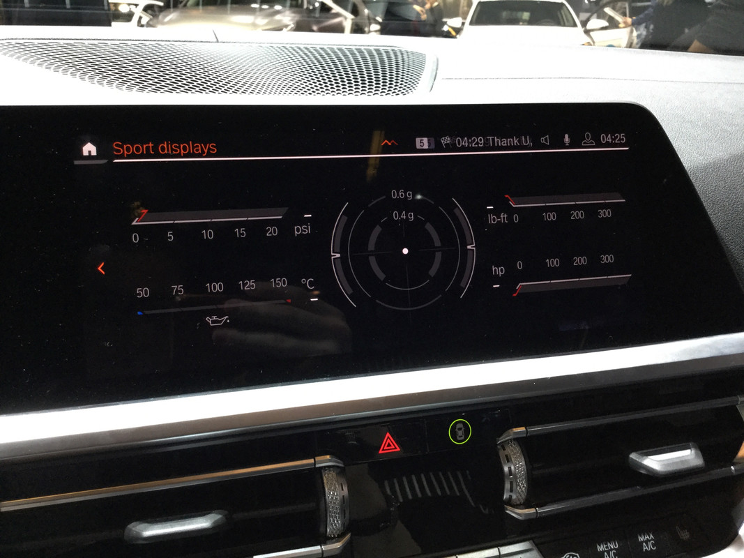

    Io ho una G30 del 2020 con iDrive 7 "lite", navigando in internet mi sono imbattuto in discussioni simili, ma che non sono proseguite (senza risultato) inerente al coding per avere queste info integrative nella sezione "display sportivi":
    - Temperatura olio motore
    - pressione turbo
    - forza G
    Qui di seguito una foto di cosa sto parlando (l'iDrive 7 è di una G20):
    Nella mia G30 posso "solo" vedere la potenza istantanea impiegata e la coppia motrice.
    La domanda che pongo è: è possibile effettuare tale codifica per una G30 con iDrive 7 "lite", oppure sono necessarie delle parti hardware che sono state installate, per esempio, nella versione LCI della G30?.

    ecco come compare all'attivazione:
    per il display del navigatore, non funziona il boost (in alto a sinistra) e il diagramma della forza g:
    e viene anche visualizzato all'interno del tachimetro digitale:
    ma come vedete in entrambi i casi non visualizzano i dati.
    Mi confermate @____ANGEL___, @smercki che sono necessari anche delle componenti hardware e non solo software?
