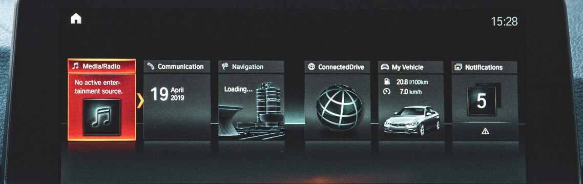

    io dovrei avere l' ID6 se non erro... Il mio menù è con questa impostazione ovviamente sul 6":

    Come grafica mi sembra addirittura l' ID5...ma quella casetta lassù mi fa pensare che il SO sia più avanzato,oltretutto vedo ora che parliamo di un serie 2 elettrificato,quindi recente.
    Prova a scrivere al supporto di Bimmercode,ti rispondono nel giro di due ore nemmeno,gli dici il modello esatto della macchina e quello che vuoi fare e loro ti diranno se si può fare anche in expert mode o se proprio non è fattibile.

    Comunque se può esserti utile questa è una foto del display quando vado nelle info SW per aggiornarlo IMG_2225.jpeg

    I video li riproducono solo i sistemi pro id5/6, da quel che ricordo, con display da 8.8 ... Il 6 pollici non è un pro.
    E tramite codifica si abilitano anche i codec aggiuntivi riprducendo i file mkv con codifica h264 e gli audio hd in file flac.
    Tutto in confort mode.
