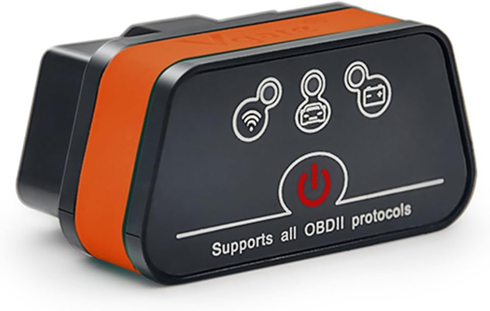

    C’è qualcuno che saprebbe dirmi quali codifiche riesco a fare su una f20 del 2012? Oggi ho scaricato BimmerCode e ordinato l’obd2 Wi-Fi per poterlo usare con iPhone

    Vai sul sito bimmercode e trovi tutte le codifiche disponibili per la tua auto, "supported cars" nel menu dell'app.
