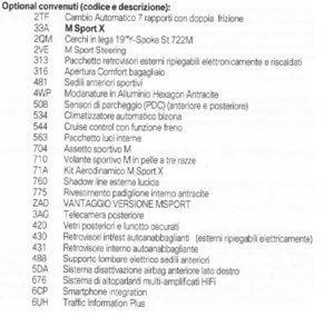

    vindecoder.pl ( è esatta l'url?) mi da questo "no data"(allego screen)
    questo sito invece mi da questi (seconda immagine allegata),l'ho dedotto perchè ho riconosciuto la prima voce come optional(serbatoio maggiorato)
    Comunque sia ho provato alcune app gratuite tra cui Car scanner e altre due che ho eliminato una forse Torque che non sono riuscito ad usare(forse non era per Bmw)e Bimmerlink che rimane comunque anni luce(secondo me) avanti rispetto agl'altri da me provati,intendo come interfaccia grafica gradevole e facile da usare anche per me... Mi sa che comprerò Bimmercode per disabilitare Start/stop,impostare velocità digitale,disabilitare allarme cinture,lampeggi frecce...le "solite cose" insomma :mrgreen: Non avendo mai avuto una macchina con start/stop non sono ancora riuscito a farmelo piacere....e la velocità in digitale per me vale la spesa dell'App

    Guarda tutto il resto, gli optional e allestimento non sono in other, quelli sono solo quelli che non rientrano nelle altre categorie.

    ah ma io la lista l'ho letta ma non so cosa sia optional o "di serie" :mrgreen:
    era solo una cosa mia,il voler sapere cosa è stato aggiunto come optional giusto così...Grazie ad entrambi ;)

    Metti qui tutta la lista e qualche "interpretazione" te la si può dare ...
