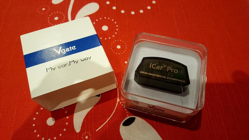

    Dopo aver letto un po' qua un po' la ho acquistato VGate e Bimmercode ed ho sperimentato la prima codifica (con tanta paura di combinare guai) che pare essere andata a buon fine.

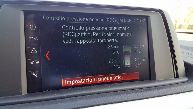

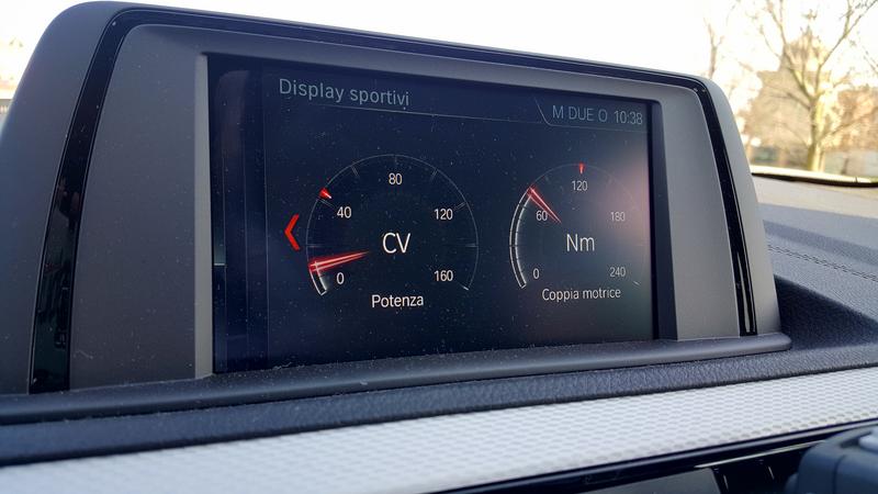

    118i F20 LCI2 MSport Shadow Edition
    Codificato un po' questa mattina :)
    - attivato i display sportivi in colorazione rossa anzichè arancione;
    - attivato i sensori della pressione gomme + tempratura;
    - Start&Stop con funzione memoria dell'ultimo impostazione;
    - luci delle maniglie esterne che si accendono quando si innesta la retro;
    - tempo di ritardo dell'apertura baule impostato a 0 (di fabbrica era impostato a 5 sec.);
    - installato i codec video (...ma purtropo ho lo schermo "sfigato" quindi nulla);
    - avvio dello schermo con il logo M (ma non me lo visualizza sempre, lo vedevo quando facevo le codfiche e si riavvia lo schermo...bah...);
    - radio che si spegne alla chiusura della portiera guidatore;
    - vetri elettrici anteriori automatici anche quando si ha la portiera aperta (per quelli post come si fa? )
