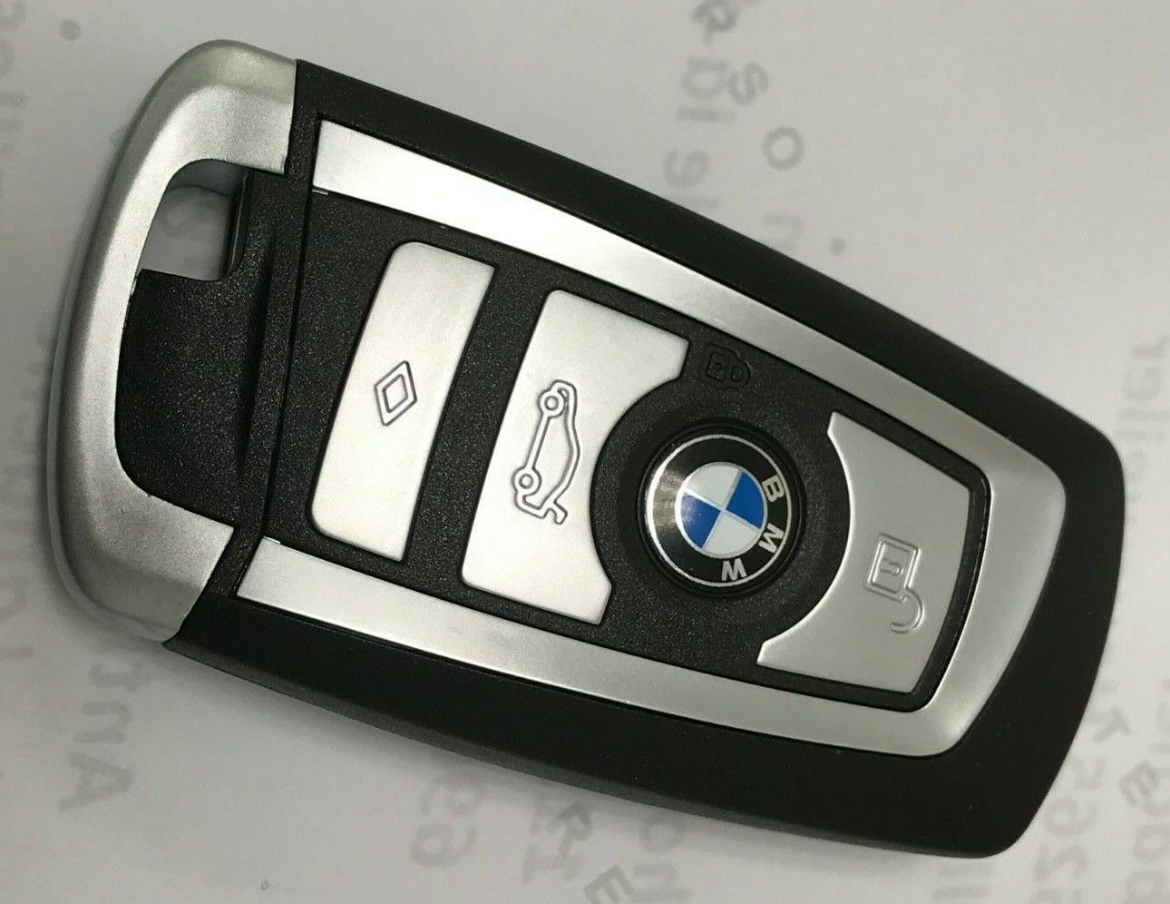

    :-kmmm....no....posso aprire chiudere e baule....le luci si accendono solo quando apro la macchina....posizioni più fendi. ma se la chiudo...zero...non c'è verso se non tirando la leva degli abbaglianti una volta aperta la portiera....scomodissima come cosa....](*,)

    Io ho questa chiave, se clicco brevemente il simbolo romboidale si attivano le luci, se lo tengo premuto almeno un secondo si apre il portellone

    no....ho questa....non mi carica l'immagine...comunque la chiave quella "triangolare"
  4. Norby83
    Norby83 Aspirante Pilota
    37
    15 Dicembre 2017
    BMW X5 F15 Msport
    Questa....

    Ma in questa chiave le impostazioni le cambi tu dall'idrive. Io per esempio ho messo che si apre il solo lunotto anziché aprire tutto il bagagliaio.

    Probabilmente tu non riesci perché hai solo tre tasti invece di quattro

    Non credo di aver mai visto opzioni nell'idrive per cambiare impostazioni....cmq io il lunotto lo apro con l'altro tasto, quello subito sopra il rombo.
    Sempre con il rombo è possibile comandare anche l'antipanico, per me che ho antifurto oem.
    Riguardo al telecomando 3 tasti, con quello è anche possibile impostare l'antipanico ma non è possibile farlo semplicemente con bimmercode!

  20. Rocco Ger
    Rocco Ger Collaudatore
    259
    59
    5 Aprile 2019
    Moliterno (PZ)
    608.909
    F11 525XD
