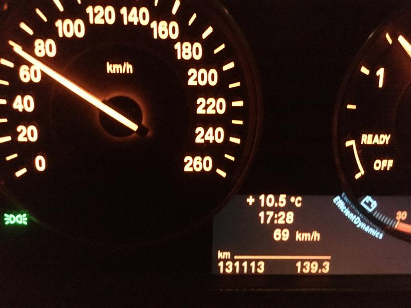

    Hai una foto della velocità digitale sul BC?

    domani mattina(se mi ricordo :razz:) la scatto poi la posto

    Grazie THOMAS73.Ho visto.
    Sul mio la visualizzazione è diversa.
