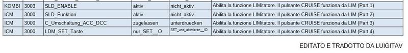

    Scusate una domanda veloce: con bimmercode non si può attivare il cruise control vero? Nel caso venisse installato un volante predisposto.

    318d sport
    Controlla i file della guida expert su qualche pagina fa

    Intanto grazie. Ho controllato ma ho trovato solo questo comando

    318d sport
    Comunque penso di no poichè penso ci sia bisogno anche del cruscotto adatto. Bhoo
