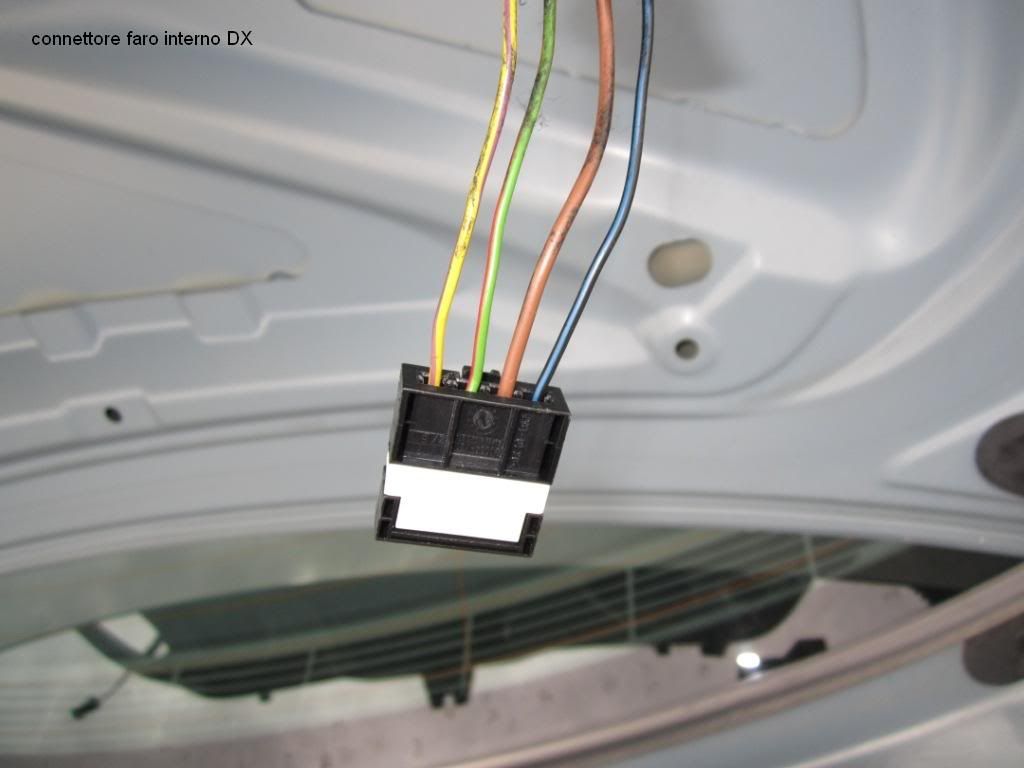

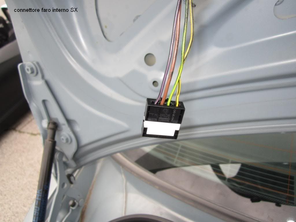

    megalo i fari li ho messi solo per 2 settimane, poi li ho tolto perche ho messo in vendita la macchina](*,)
    comunque adesso ho il problema contrario, non mi funzionano i fari pre-rest da quando ho cambiato i pin, sono riuscito a mettere a posto solo il faro SX ma il DX no. adesso sto andano in giro con la retro accesa..#-o#-o#-o

    cerca qualcuno che abbia la tua stessa auto e guarda come son posizionati i pin, avremmo dovuto fare una foto prima di ricablare

    Ciao ragazzi ho letto con piacere tutte le vostre pagine e complimentoni x la cavalleria presente..... Sentite oggi ho finito la mia doppia girella packM che premetto e un sec semestre 07 da pre a restayling nel posteriore...... ovviamente cambiata totalmente ma i problemini come saprete sono i flasch iniziali le frecce la retro e le posizioni sul portello.....che dite basta un aggiornamento da mamma Bmw o che??? X ora grazie posterò foto a lavoro terminato:-k

    per la retro e le posizioni(solo portellone) devi cambiare la posizione del fili come vi ho postato la foto e basta.

    Ok Elvis ho fatto tt ok.... Se ti serve la sequenza dei fili originali li ho presi prima di invertirli completamente
