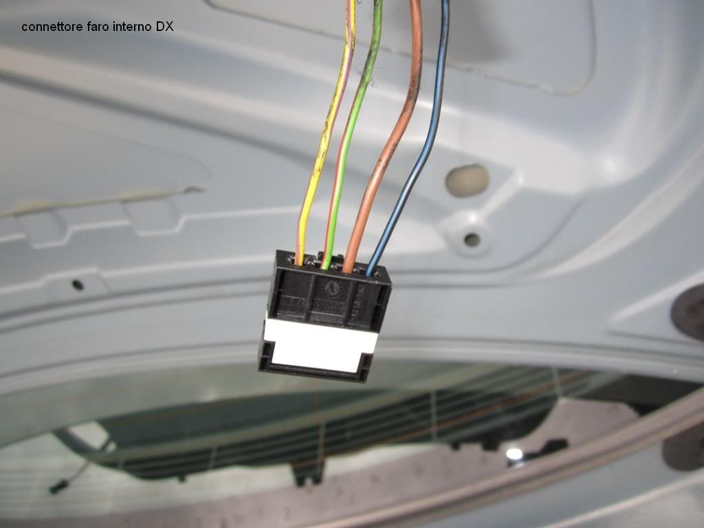

    teoricamente è un adattatore che serve a collegare gli spinotti esistenti ai nuovi fanali posteriori che hanno un attacco diverso... ma secondo me servono solamente per quelli interni sul baule, non per quelli esterni che dovrebbero essere uguali

    ma no.. sui fari esterni non devi cambiare niente.. lo spinotto va bene vecchio. sui fari interni non devi fare altro che invertire i fili sullo spinotto.
    Ecco le foto dei spinotti fatti sulla mia.. metteteli in questo ordine e i nuovi fari funzionano perfettamente;) (almeno sulla mia è cosi).

    PS: se qualcuno ha le foto, o puo farle, dei spinotti con i fili messi per la E90 pre-rest mi fa un gran favore se me li posta.. perche io non ricordo piu come stavano prima e non riesco piu a sistemarli. grazie ;) /emoticons/wink@2x.png 2x" width="20" height="20" />
