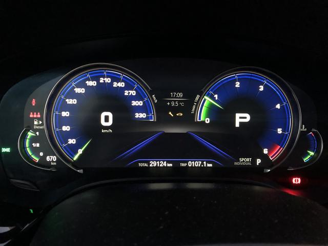

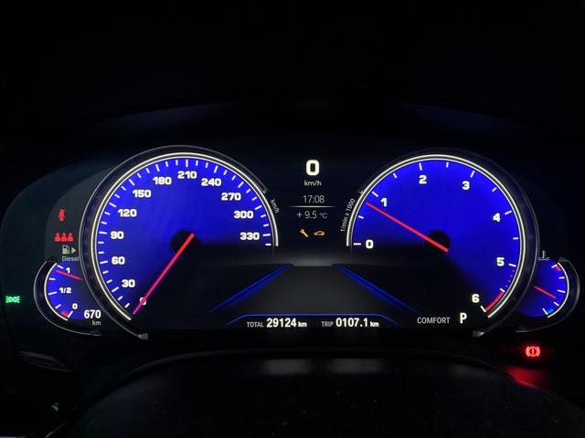

    ciao, cambiano tutte e 3 le visualizzazioni in stile alpina
    confort
    eco
    sport
    ciao
  16. Sergio530
    Sergio530 Secondo Pilota
    932
    295
    30 Ottobre 2005
    BAT
    51.024.931
    540i Sport G30 430i Sport Cabrio
    Grazie per le foto
