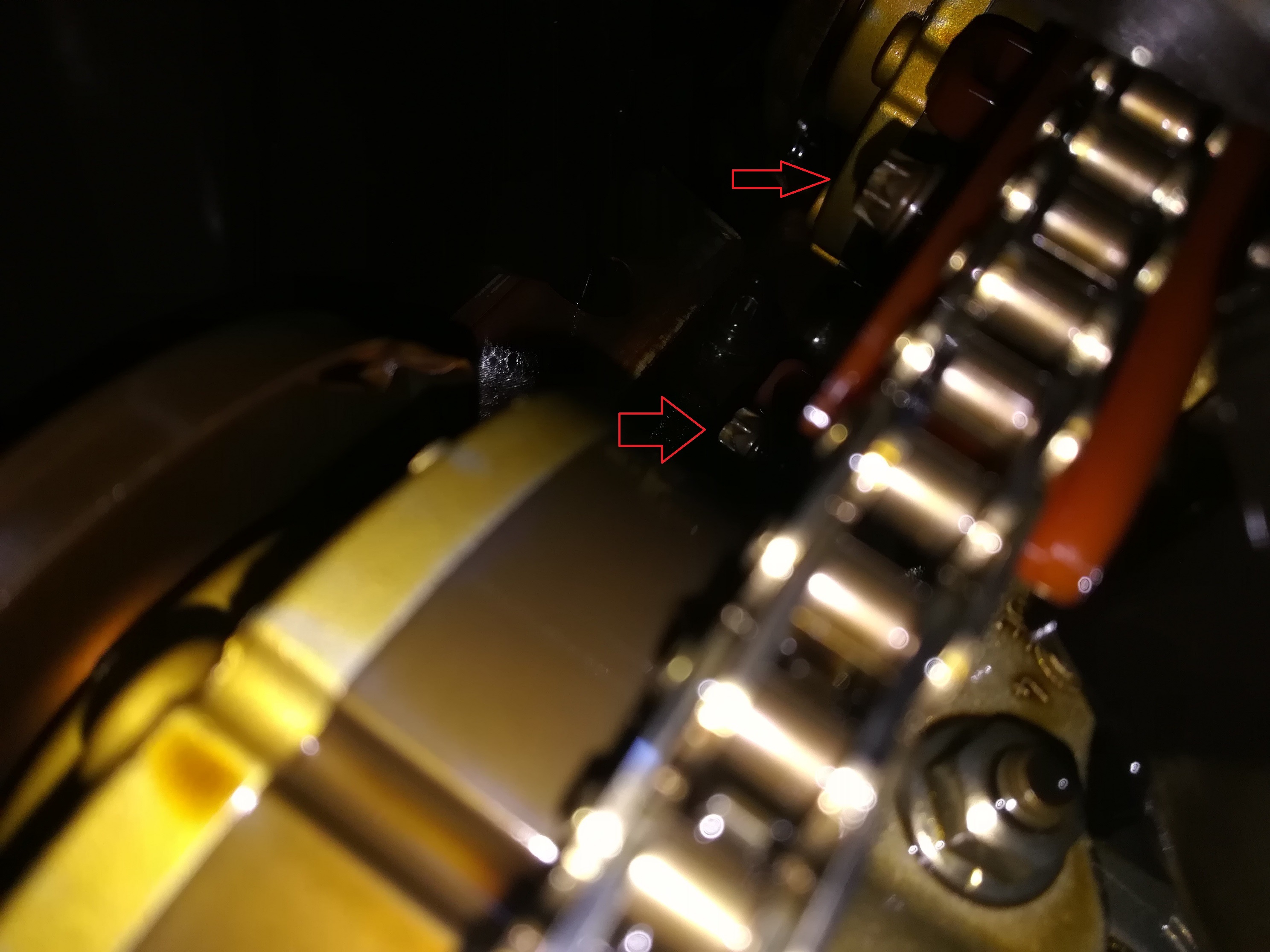

    questo è il massimo che riesco a fare con il cellulare...
    Sono questi i bulloni?

    No - questo è l'interno del carter: il tendicatena è imbullonato dall'esterno: lo trovi quindi lungo il percorso sinistro della catena ma che spunta sul lato esterno del carter del motore, non all'interno dove si trova la guida su cui spinge il pistoncino del tendicatena. Guarda questo link per capire ed identificarlo meglio: https://www.newtis.info/tisv2/a/en/e87-120i-sha/repair-manuals/11-engine/11-31-camshaft/IBJK8JT
    Purtroppo non ci sono video esattamente per l'N43 ma puoi sempre farti un'idea guardando questo video:
    e questo:
    Qui sono invece illustrate le differenze tra le versioni:
    Spero sia stato sufficientemente chiaro!
