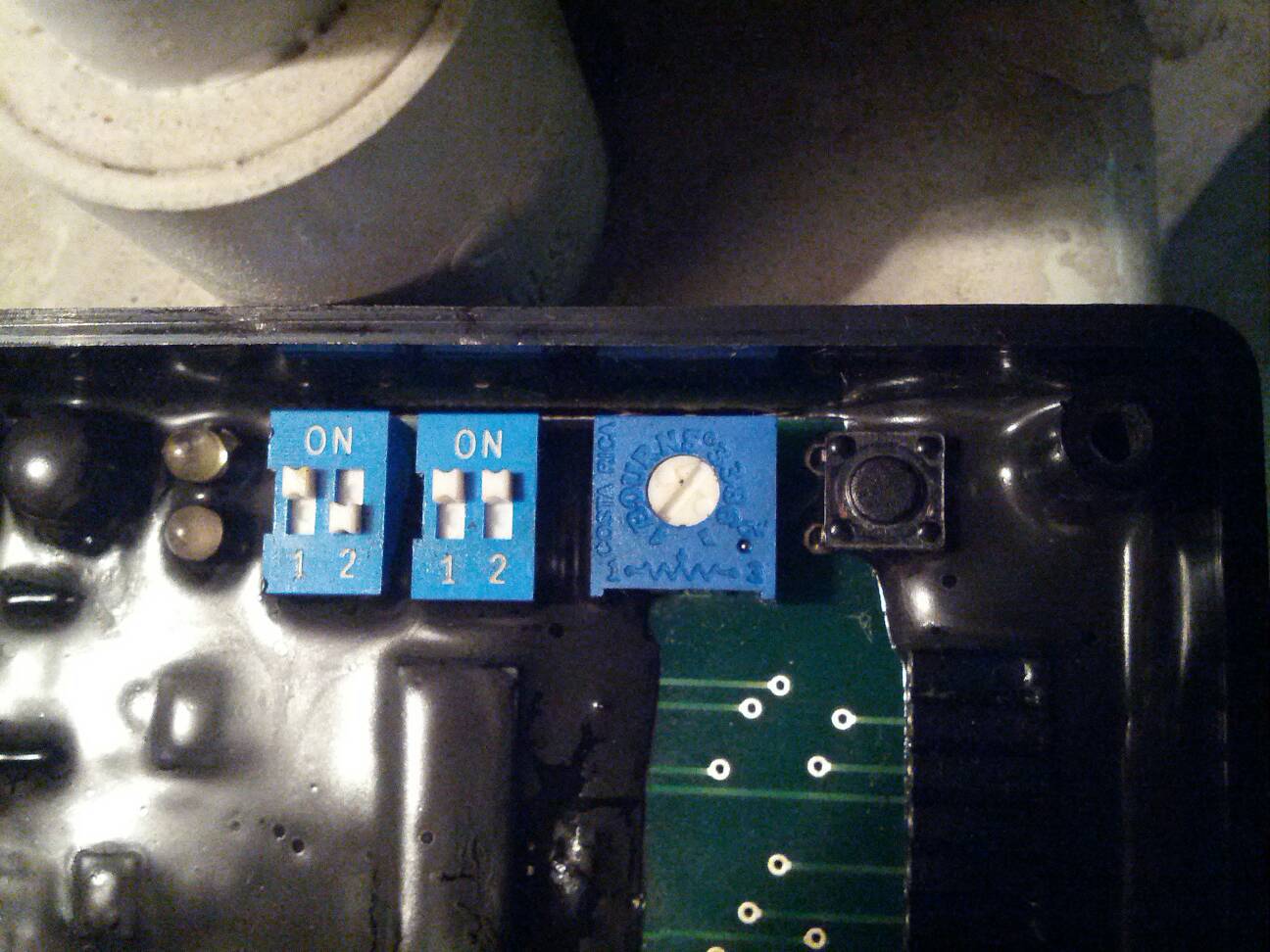

    Ar147 riesci a fare una foto al trimmer per capire come è impostato precisamente?
    Questo è il mio attualmente, volevo capire se sono a ore 13 o più..

    secondo me sei sui 13.00

    sì, sei a ore 13 circa
    non guardate il millesimo di mm, cambia 1cv tra 13:00 e 13:15
