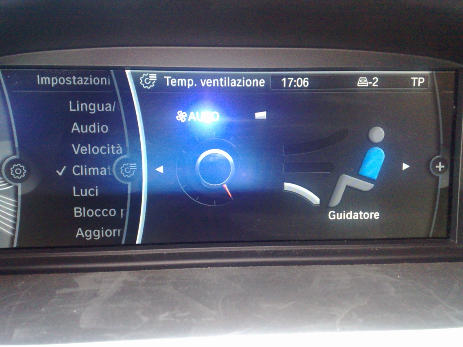

    Oggi sono andato a vedere meglio il menu clima .
    Ho notato che oltre alle barre grigie dei flussi d'aria si possono regolare anche le lineette + e - e che se metto sul meno il busto diventa blu (come se impostassi su freddo) e se meto su più il busto diventa rosso (come in questa foto come se mettessi su caldo)...
    Però non mi è chiara una cosa...
    Se io la regolazione la faccio lì che senso ha la rotellina con la temperatura sul cruscotto?
    Mi spiego meglio:
    Se io metto la temperatura a30 gradi in inverno e poi a 21 gradi in estate ...devo andare ogni volta a regolare la parte nel menu?
    Mi pare un controsenso...
    ..o c'è qualcosa che non ho capito?
    E poi che vuol dire programma automatico medio alto basso?
    e come si passa da automatico a manuale?
    Non ci capisco nulla non c'è una guida?
    Ultima modifica di un moderatore: 25 Maggio 2013

    Basso-medio-alto è l'intensità dell'auto clima. Basso ci mette di piu', l'alto di meno a raggiungere la temperatura desiderata. Si tratta solo di velocità delle ventole se non erro. Cioe' se metti l'alta intensità, ti senti come se andassi in moto :D /emoticons/biggrin@2x.png 2x" width="20" height="20" /> ma dopo un attimo hai la temperatura che vuoi. Bassa è piu' tranquilla se ti da fastidio il rumore e non hai fretta ad avere il frigo dentro in estate. (idem per le temp. invernali).
    Quelle linette rosse-grigia-blu è la regolazione della temperatura che va dritta sul busto/faccia (dipende come imposti le bocchette d'aria).
    Esempio:
    in inverno, specialmente in lunghi viaggi, è sconsigliato impostare l'aria super calda sul viso/busto che stanca e rischi di addormentarti. Ma giustamente vuoi avere caldo. Quindi imposti 20 gradi, ma con la regolazione dell'omino su esempio 2 tacche rosse o 1. Cosi' dalle bocchette d'aria superiori (vetro) o inferiori (gambe), esce l'aria calda al massimo, ma dalle bocchette centrali che vanno sul busto - tiepida. Al contrario in estate ovviamente.
    Sempre se non sbaglio, la tacca griggia è neutrale, ovvero prende la temperatura uguale per tutte.
    Non ti preoccupare, anche io c'ho messo un attimo per capire sto sistema che non è uno dei migliori, infatti le nuove 5er hanno addottato un sistema leggermente diverso-migliorato.
    Ma la cosa che mi rimane sullo stomaco, è che non posso avere meno di 18 gradi dentro..

    grazie per la risposta ma c'è una cosa che non capisco ancora.
    Allora,
    le tre frecce direzionali regolano da quale bocchetta (vetro busto o piedi ) si vuole l'intensità dei vari flussi e fin qui ok.
    Ma con il più e meno si regola cosa?
    Esempio:
    se io metto tutto su più dal menu display il busto dell'omino diventa rosso...questo mi lascerebbe pensare che l'aria dalle bocchette esca calda ... il che in inverno mi sta pure bene ma poi quando viene l'estate oltre a mettere la emperatura sulle rotelline su 18/ 20...devo ricordarmi di andare a cambiare il settaggio nel menu del display se no l'aria uscirà sempre calda (o comunque mmolto meno fredda)... o sbaglio?
  15. T.rex
    T.rex Secondo Pilota
    696
    69
    31 Luglio 2012
    119.632
    530d E61 M sport
    Il +/- che regola le lineette rosse/blu controlla esclusivamente il flusso delle bocchette centrali... quelle che ti sparano l'aria ad altezza busto per intenderci..
    Quindi tu puoi regolare la temperatura dalla rotellina a 18° ma se lasci quel settaggio con le lineette rosse al massimo, dalle bocchette centrali uscirà sempre aria incandescente e viceversa se imposti 28° ma lasci le lineette blu al massimo ti uscirà dalle bocchette centrali solo aria gelida..
    E' un sistema onestamente un po controverso

    Esatto trex ...è proprio quello che temevo... e che come te trovo un po' (molto) controverso.
    Che clima automatico è un clima che se io scelgo la temperatura a 18 in estate mi butta aria calda perchè c'è un settaggio manuale diverso interno a un sotto menu interno da cui si accede con una diversa manopola dovendo uscire da radio e navigatore ???
    La domanda che mi pongo ora è :
    ma se lo lascio senza lineette (e quindi con busto grigio) resta neutro e si affida totalmente alle temperature delle rotelline sul cruscotto oppure mi pregiudica il massimo freddo e il massimo caldo???

    L'ho già scritto prima che è neutrale, ovvero butterà l'aria uguale a altre 2 (piedi, vetro).
    Questo sistema infatti non è il massimo che la BMW potesse fare. Gia dalle F10 hanno adottato la rotellina manuale tra le bocchette centrali, senza dover andare a smanettare nel CCC ogni volta.
