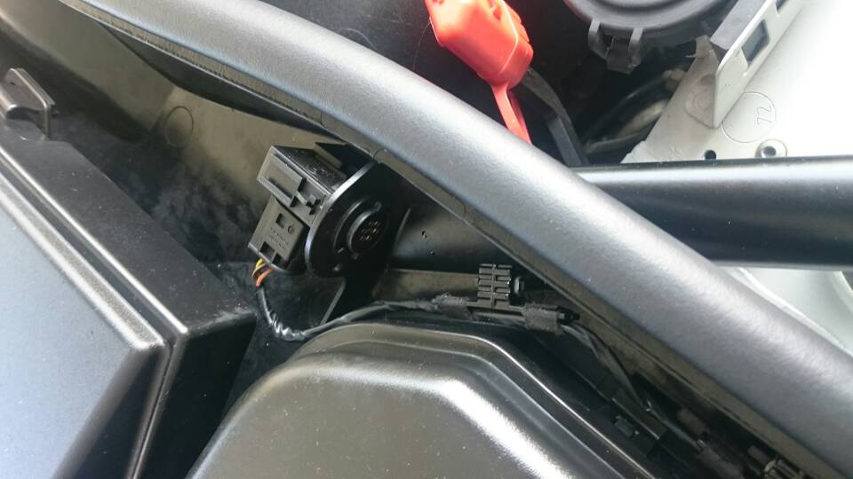

    Probabilmente hai lasciato staccato il sensore qualità aria,che è posto alla destra del filtro antipolline,che devi disconnettere per smontare la paratia sovrastante al motore,quando sostituisci il filtro aria motore.

    Ciao Blazer grazie della risposta. Ci sono due cavi da ricollegare uno è il pulsante apertura cofano e l'altro il sensore che dici tu entrambi ricollegati ☺

    Parli di questo giusto?

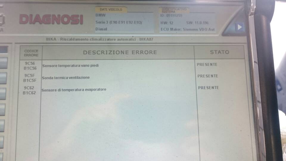

    Aggiornamento: sono stato da un mio amico a controllare la carica del gas per eliminare il problema gas. La carica era non male 500 grammi di gas invece di 590 ma c'era poco olio quindi con l'occasione ho riportato tutto a posto ai valori normali. ;) /emoticons/wink@2x.png 2x" width="20" height="20" />. Però non ho risolto il problema, il compressore non attaccava. Collegata la diagnosi e trovato il problema: la schermata da i seguenti errori: errore su: sensore temperatura vano piedi, sonda termica ventilazione, sensore di temperatura evaporatore. mi dice che probabilmente è un connettore staccato. Sono però dovuto andare via per lavoro, tornerei domani mattina. Tante volte qualcuno sa dove potrei dare uno sguardo per ripristinare questo ipotetico connettore??

    Mmm..io fossi in te rismonterei il pannello del clima e mi assicurerei che tutte le connessioni siano in ordine..
    Troppi errori tutti insieme..sarebbe un caso strano

    Infatti è molto strano. Ma il pannello del clima però si accende regolarmente, la ventola parte. Ci sono tre connettori, di cui uno è per il parasole posteriore elettrico. Che faccio? Provo a staccarli e riattaccarli?

    Io farei proprio così.
    A volte una banalità può essere il problema ma anche la soluzione.
    Va da se che questa operazione è da farsi senza chiave nel quadro!

    Blazer tu dovresti aprire un'attività di predizione del futuro e faresti un sacco di soldi ! :biggrin: Ho appena smontato il pannellino dell'aria, tolti e rimessi i connettori e tutto funziona alla grande !=D> ma come è possibile?? i connettori erano messi bene ! ](*,) ma che cosa strana ! un contatto? boh. ora li ritolgo e ci metto un po di spray antiossidante e riprovo. Meno male problema risolto sempre grazie al vostro prezioso aiuto ed in particolare a Blazer sempre disponibilissimo ! :biggrin:
