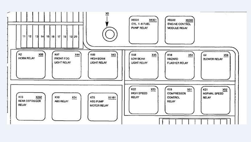

    macchina fredda e clima acceso, eh.
    no, non c'entra niente il sensore di pressione, si parlava del bulbo termostatico, quello sul radiatore.
    prima di tutto, controlla se funzia regolarmente la ventola: stacca il connettore del bulbo in questione, ponticella i tre pin due per volta e vedi se vanno tutte e due le velocità.
    poi in caso, passi ai relè, che sono quei due in figura, il k21 e il k22.
    se non funziona una delle due velocità, allora è il relè (o il fusibile), mentre se vanno tutte e due, allora vale quello che ho scritto più su.
