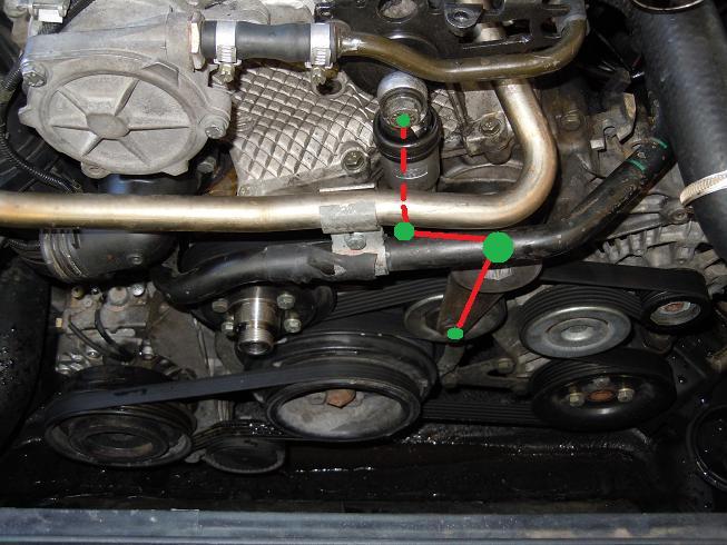

    fede nel tuo caso, il tenditore che vedi in questa foto credo sia rimasto incastrato oltre la sua corsa..
    in questa seconda foto è nella sua normale posizione di esercizio..
    in questa invece come dovrebbe essere ora, causando in de-tensionamento della cinghia..
    basta spingere il tenditore al suo posto con un pezzo di legno (come indicato dalla freccia blu), per riprendere la marcia..

    1) il tenditore è andato oltre corsa, restando bloccato e detensionando la cinghia ausiliari, va riportato al suo posto per poter usare la vettura con molta cautela ..se è successo una volta l'evento può ripetersi causando danni anche maggiori.
    Una volta dal meccanico, vanno sostituiti di corsa, sia il tenditore che la cinghia, con materiali buoni, con parti OEM sarebbe ancora meglio.
    C'è chi ha sostituito anche la parte mobile del tenditore, ma se la cinghia allentandosi non ha fatto danni o preso colpi ed i giochi sono ancora nella norma ..sono soldi che si possono risparmiare.

    uhm... allora, la macchina è già dal meccanico, dopo che ci era finita circa un mesetto fa per lo stesso problema.. il meccanico a cui l'avevo portata un mese fa (qua vicino a casa) ha sostituito solo il tendicinghia con uno non BMW (non so cosa abbia preso).. adesso è da un meccanico a bolzano (dove ha iniziato a rumoreggiare) e ci sta pensando lui.. certo, se riesco a dargli qualche indicazione meglio!
    quindi:
    SINTOMI: tendicinghia bloccato ---> sostituzione cinghia e tendicinghia
    CAUSA: forse puleggia motore ---> controllata e in caso sostituzione
    ci siamo? :D /emoticons/biggrin@2x.png 2x" width="20" height="20" />

    sono partite altre 5 piotte (530€ per la precisione) ma sembra che questo abbia fatto il suo lavoro.. ha cambiato tutto: tendicinghia, cinghia, rulli e buonanotte... dice che quello di prima aveva cambiato solo l'ammortizzatore del tendicinghia (quante cose si scoprono :D /emoticons/biggrin@2x.png 2x" width="20" height="20" />) e non tutto...
    che dire, speriamo che adesso sia tutto ok!!
