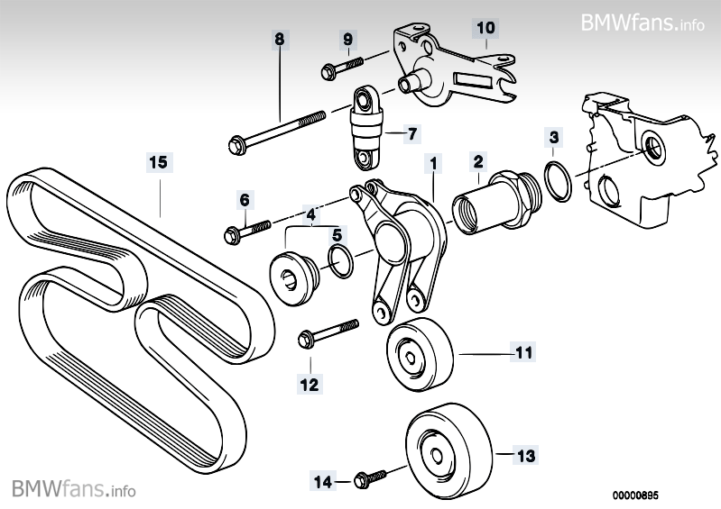

    http://www.realoem.com/bmw/showparts.do?model=DF71&mospid=47543&btnr=11_1467&hg=11&fg=18
    da quello che posso vedere si è semplicemente scaricato il pezzo N.7 di questo link! (non so se è a molla o a gas) è molto facile da cambiare!
    il problema è che costa un po caro....se poi vai dal meccanico almeno 100euro di spesa

    esatto, è a molla, si è rotta siccuramento, per cio inutile a perdere tempo di muoverla...va cambiata e punto...solo in questo caso va cambiata siccuramente anche la cinghia (40-50 euro ContiTech)

    Si chiama galoppino o tenditore. Quel pezzo di mer.da che tende a bloccarsi.
    (Pezzo 7) All'interno vi è una molla circondata da grasso lubrificante e in associazione vi è uno smorzatore dinamico. (il cilindro che vedi frontalmente)
    Se si blocca si cambia in toto, sbloccarlo manualmente è difficile, il costo è di circa 70€
    Se i km erano meno potevi fare come ho fatto io quando ho desciappato la cinghia servizi per colpa sua (accendi fai un paio di km, spegni, fai raffreddare e così via), l'unica cosa è il traino o il carroattrezzi.
    A mano non puoi muoverlo perchè le tensioni che si generano sulla cinghia sono molto più elevate di quelle che puoi applicare tu manualmente.
