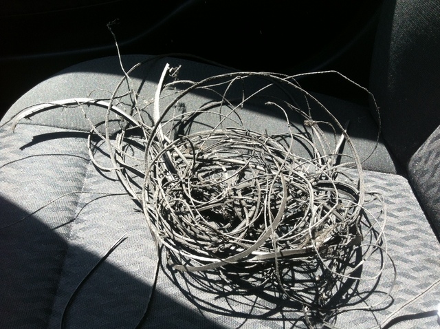

    Come vi dicevo, questo e' la terza cinghia servizi in un anno...le prime due su sfilafano e presentavano dei tagli dopo appena 3000km...ieri e' successo un casino...la macchina portata con il caroattrezzi- causa- ROTTURA DELLALA CINGHIA!!!](*,)](*,)](*,)](*,)
    Questo volta si e rotta in mille pezzi! Il mio meccanico oggi mi ha messo la quarta cinghia , mi ha stretto la mano e mi ha detto: " mi dispiace, ma io non so perche' continua a rompersi! Cambia il meccanico. perche' io non ci arrivo alla soluzione. Ho guardato se le cinghie girano dritte, se i cuscinetti sono buoni, te li ho cambiati 2 + la leva essendo sicuro che si tratasse di quelle-niente "
    Ha detto che non ha mai visto una cinghia rompersi in questo modo.
    Ora, ragazzi, avete qualche idea?
    Ecco a voi-LA CINGHIA!

  3. Sider
    Sider Amministratore Delegato BMW
    3.883
    92
    18 Maggio 2009
    12.183
    Audi A4 1.9 TDI
    Vai in BMW a questo punto
  4. (marzo)
    20.852
    4.194
    20 Marzo 2010
    1.763.613.961
    bmw E87 ex bmw E46
    Igor, più che in BMW direi che bisogna fare un viaggio a Lourdes...
    mai visto nulla del genere in tutta la mia vita..
    Comunque è chiaro che qualcosa tocca nella cinghia, e ruotando la taglia per il senso della lunghezza.
    (anche le altre si tagliavano per lungo)
    ora:
    se non è qualche gola delle pulegge che è rovinata, e girando taglia la cinghia dall'interno,
    è per forza qualcosa che tocca nella cinghia e mentre gira la lacera..
    qualche ferro, qualcosa che quando viene azionato si sposta e tocca nella cinghia, o magari anche qualche coperchio che tocca,...
    o qualche puleggia che lavora talmente storta che le gole consumano le gole della cinghia, ma in quel caso potrebbe essere solo la puleggia dell'albero motore, e si dovrebbe vedere che è mezza rotta..
    non può essere altrimenti, e non credo sia impossibile da trovare.
    se non lo trovi per agosto vengo io...(tanto un paio di cinghie le ho già nel cofano..)

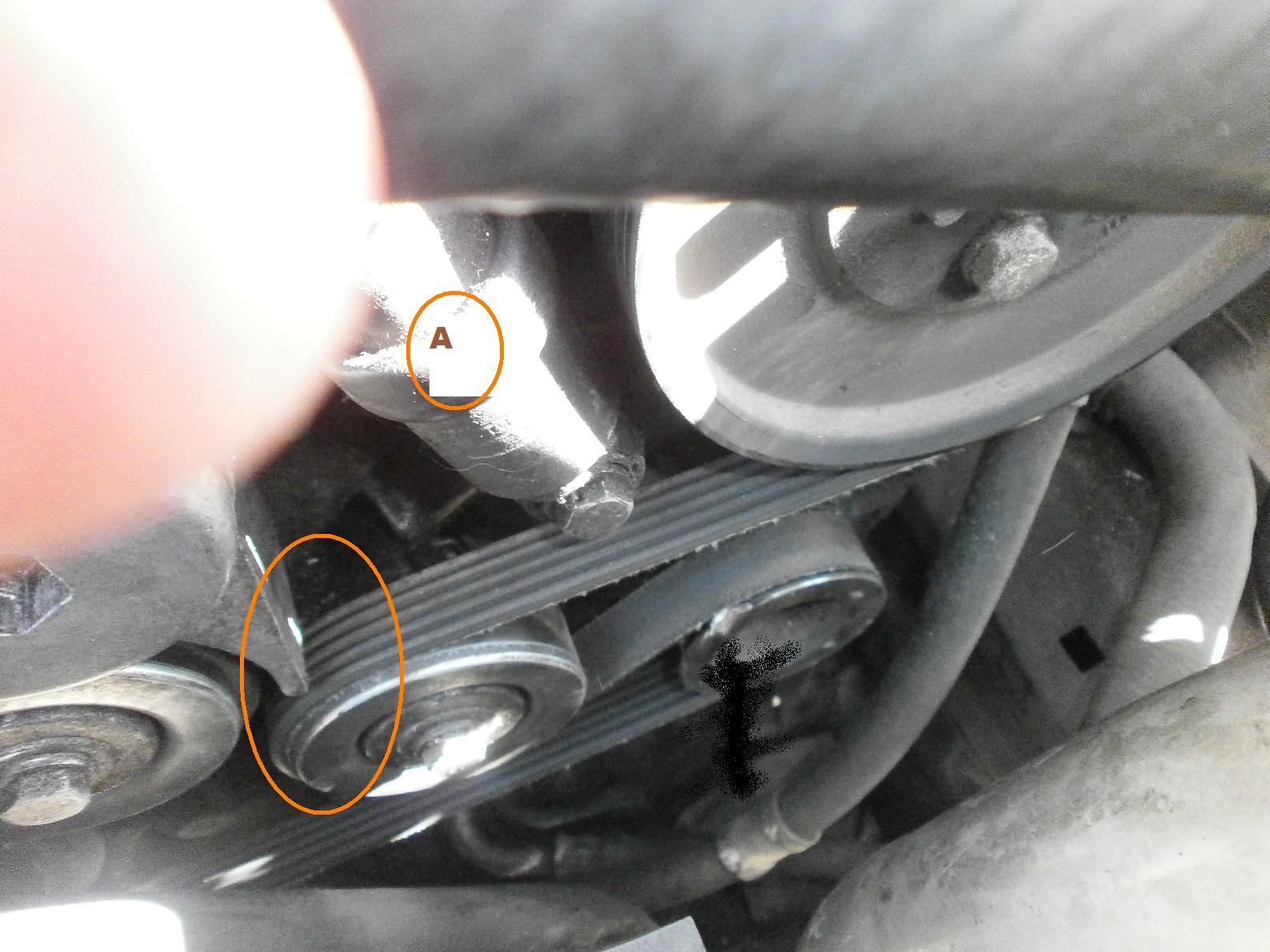

    http://www.tonioworld.net/immagini4/images/554798damper%20001.JPG
    comunque mi viene in mente una cosa:
    guarda l'ammortizzatore del tenditore(A) come passa vicino alla cinghia...
    non è che ogni tanto (ad esempio quando spegni o vibra il motore) tocca nella cinghia?
    o tocca dove c'è il cerchio arancione quando sbatte allo spegnimento?
    passa anche molto vicina alla puleggia della pompa acqua..
    da qualche parte tocca..
    quella rottura è chiaramente data da uno sfregamento..
    è tagliata..

    Mi hanno appena chiamato dall'altra officina dove oggi ho portato la macchina. Dicono che la leva l'ho cambiata, ma il "tubo" sul quale la leva gira, sembra abbia un bel po' di gioco.
    Il codice e' 11282243506
    Qualcuno mi confrerma che se la sopracitata ha il gioco che lo stesso non si presenta facendo girare la cinta ovalmente,=Cioe' , ma e' possibile che non l'ho si nota a occhio?
  10. (marzo)
    20.852
    4.194
    20 Marzo 2010
    1.763.613.961
    bmw E87 ex bmw E46
    magari è il tubo N°3 (magari non è avvitato bene)
    comunque se qualcosa balla, magari quando la cinghia è tesa non vedi ballare nulla.
    Poi in realtà quando gira magari va fuori asse; la cinghia si sposta un pò di lato, e tocca da qualche parte, lacerandosi.
    magari questo movimento si verifica solo ad alti giri, o magari solo allo spegnimento.
    così, quando guardi nel cofano col motore acceso sembra tutto ok, ma magari quando usi l'auto ,ogni tanto tocca.
    Una toccata oggi, una toccata domani, dopo un mese è tagliata..
    ( Ah.. il codice che hai postato corrisponde proprio al tubo N.3 )
