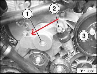

    Grazie Marco! Ho appena chiamato l'amico (che tra l'altro fa il meccanico) e mi dice che secondo lui non c'e' ancora bisigno di cambiarlo perche quando sto pezzo e' alla frutta si sente tantissimo...Secondo lui farei meglio a cambiare il pezzo della foto sopra numero 2 (se ti ricordi il casino 1 anno fa che ho avuto con la rottura della pompa acqua-in quel occasione il meccanico mi ha saldato quel pezzo che e' in alluminio)...cmq non c'entra niente con il rumore che mi faceva fino ad oggi, ha soltanto detto che non gli piace vedere il pezzo saldato (anche se fa il suo lavoro)...La tua opinione su tutto cio'?

    il pezzo n 2 è il supporto oscillante che regge il rullo tenditore.
    se è stato saldato male ed è un pelo storto la cinghia lavora male,ma la vedresti che mentre gira tenta di spostarsi sui rulli lisci, e viene trattenuta dritta solo tramite le pulegge con le gole.
    il rullo non ti pianta in asso domani, e se non fai lunghi viaggi potresti girarci anni solo lubrificandolo ogni tanto come hai fatto oggi.
    Ma come ogni cuscinetto, anche quello quando lavora sotto sforzo continuato si scalda parecchio, a maggior ragione se è usurato .
    in quel caso, magari dopo 100 km di autostrada d'estate, si grippa di colpo e fai il disastro..
    se fosse il rullo del condizionatore (quello che tende la cinghia di sotto), ti direi di lasciarlo pure, al massimo rimani senza clima,ma non rompi niente.
    ma quello io lo cambierei senza pensarci un momento, perchè se si inchioda devi tornare col carro attrezzi (rimani senza servosterzo, senza alternatore, ma soprattutto senza pompa dell' acqua..)

    Marzo hai idea di come si fa ad allentare quel tenditore? Volevo provare a sganciare la cinghia per vedere se magari con le mani riesco a capire se è abbastanza consumato.
  6. (marzo)
    20.930
    4.216
    20 Marzo 2010
    1.763.613.961
    bmw E87 ex bmw E46
    si, ma è duro come un maledetto!!
    devi usare un ferro infilato nel buco quadrato che trovi sulla sinistra in alto, e premere verso il basso, facendolo ruotare in senso orario.
    ecco qui
    http://tis.spaghetticoder.org/s/view.pl?1/04/53/40&lang=IT
    per vedere se il cuscinetto è consumato devi smontare la ruota (bullone da 13 mm)
    comunque se fa rumore il cuscinetto è arrivato alla fine.

    Igor, se hai smontato il collettore di aspirazione, questo è MOLTO più semplice.
    lo scatolotto della ventola si toglie con una vite e 1 bottoncino di plastica. Poi basta tirarlo verso l'alto ed esce da solo..
    a questo punto devi solo smollare il tendicingia con il ferro come indicato dal tis.
    la rotella esce da sola svitando il bullone da 13...
    è una cazzata..
    il pezzo che dici mi sa che non si trova facilmente, ma se è saldato dritto non serve cambiarlo.
    (in ogni caso basta svitare il tappo che lo tiene con una chiave a brugola da 17mm, e lo togli, così vedi come è fatto..
