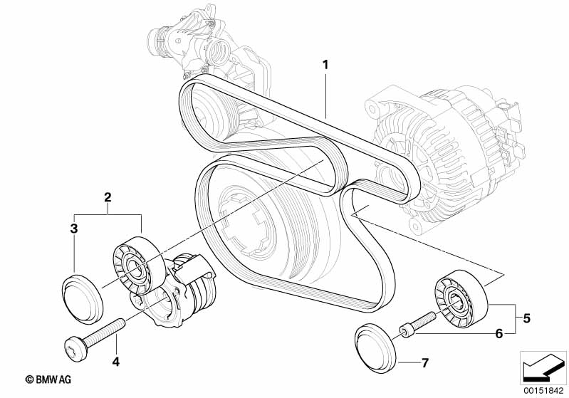

    Buona sera a tutti,gentilmente qualcuno potrebbe indicarmi le operazioni da effettuare per il cambio della cinghia servizi e puleggia?? Grazie in anticioo

    come cavolo è riuscito a rompere la puleggia??? basta usare una chiave torx per allentare il cuscinetto tenditore e la cinghia la monti comodo comodo...
    link alla procedura
    link alla procedura 2
    anche senza attrezzo per cambiare la cinghia del servosterzo è sufficiente far girare a mano il motore con una chiave a bussola dall'albero motore e far scavallare la cinghia sia per montare che per smontare... non si fa mai leva sulle pulegge, è da matti!
    quale puleggia avete rotto?

    Grazie per le foto,ha rotto la puleggia di sinistra Dove c'è la cinghia più corta, ha messo una chiave di porco facendo leva tra le due pulegge e l ha rotta.domani andrò in officina speriamo che non mi ha fatto altri danni... Non avendo l attrezzo giusto per mettere la cinghia aveva staccato la puleggia e facendo leva a senso suo voleva mettere la cinghia.

    Ha ragione __ANGEL__
    La puleggia del servosterzo é di plastica e non può reggere la flessione di un piede di porco..ovvio che s'è spezzata.
    Per montare la cinghia basta una chiave con innesto 22,per far girare l'albero motore (in senso orario),mentre si fa accavallare la cinghia sulla puleggia del servo
