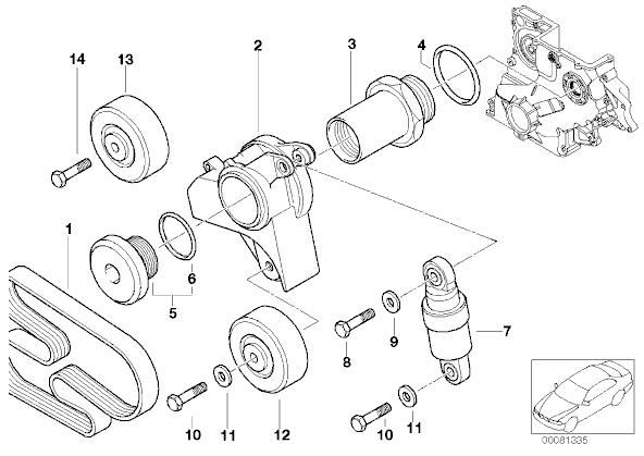

    scusa ma dove sta quell ammortizzatore?
  2. beckervdo
    56.029
    4.453
    609.512.646
    Kia Sportage HEV 2023
    un commento sopra:wink:
  3. Shark
    4.274
    612
    2 Ottobre 2006
    167.471
    320d E46 Moto:CBR1000RR
    Il numero 7 :wink:

    si ho 320 d, puo causare vibrazioni al motore?

    in parte sì. Ma dipenderebbe dalla puleggia dell'albero e non dal tenditore stesso.
    Dipende anche quando e quanto le senti queste vibrazioni: al minimo, ad un certo numero di giri, all'accensione o allo spegnimento...

    Vibrazioni al motore non direi. Quella potrebbe essere dovuta più che altro ai supporti motore od al volano ma servirebbero maggiori informazioni per fare una diagnosi più accurata.
    Aggiungo anche la puleggia.
