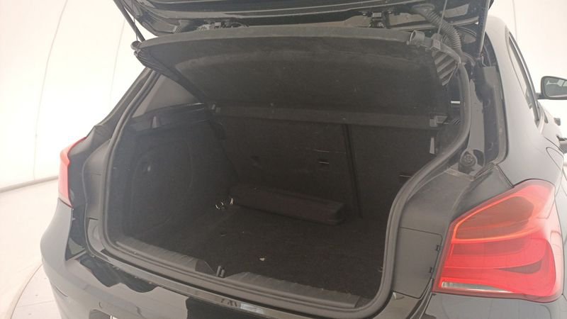

    Salve a tutti,
    Sono un neo acquirente di una BMW 125D del 2018 usata da circa 2 settimane.
    Sono molto soddisfatto del mio acquisto in generale, ma ho un problema che mi tartassa e che proprio non riesco a passarci sopra.
    Quando prendo avvallamenti o comunque percorro strade dissestate (anche a bassa velocità) sento un cigolio provenire dal posteriore, e sembra provenire dalla zona del bagagliaio.
    Ho provato a guidare con i sedili posteriori reclinati e senza cappelliera, ma il problema persiste.
    L'unica cosa che ho notato è che, lavandola circa 10 giorni fa il cigolio era scomparso, ma dopo 2 giorni è tornato a torturarmi.
    Qualcuno ha avuto un problema simile risolvendolo?
